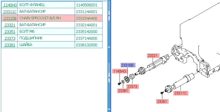

Открутился болт крепления звёздочки правого балансировочного вала, как результат пробита нижняя крышка приводной цепи. Кто знает почему такое могло случится? Есть ли аналог звёздочки от моделей других производителей?

Ремонт вышел в копеечку. На СТО сказали вероятная причина заводской брак. Болты не были зафиксированы. Болт, который покупал по катологу оказался короткий, подбирали на СТО.
