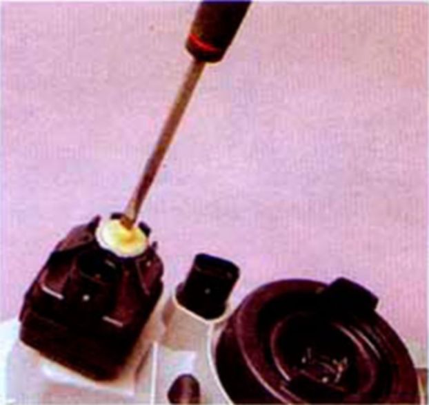

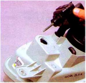

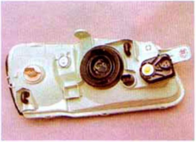

«Отсоединяем колодку проводов от привода электрокорректора (см. «Снятие блок-фары»). Для наглядности работу показываем на снятой блок-фаре.
Поворачиваем привод на 90° так чтобы его разъем переместился в верхнее положение.
Шлицевой отверткой отворачиваем регулировочный винт...
...и извлекаем привод из отверстия в корпусе блок-фары».
