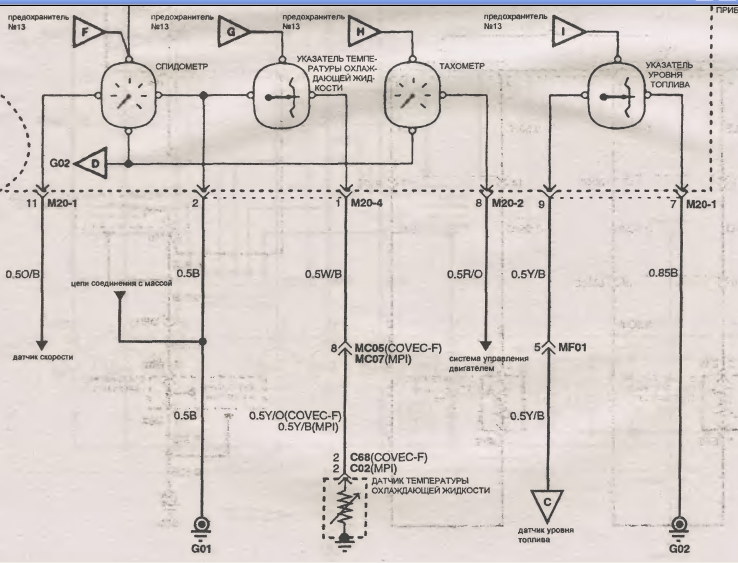

us5mch 0 Опубликовано: 5 марта, 2012 Решил поменять приборку. У меня без тахометра, поставил с тахометром. На разьёме к приборке есть провод на тахометр, меряю сопротивление примерно 1кОм., тоесть к чему то подсоединен, т.е. к датчику. Тахометр не работает, так вот вопрос где стоит этот датчик, может кто подкажет.Спасибо! Поделиться сообщением Ссылка на сообщение Поделиться на других сайтах
us5mch 0 Опубликовано: 5 марта, 2012 Да еще , цепь тахометра точно не от генератора. У меня выведен провод от генератора для электронного тахометра, так вот к нему подключал штатный тахометр - показывает 3000 на холостом, чуть газнул все 6000, раза в четыре завышает. Отсюда вывод- тахометр исправен. Где же датчик оборотов стоит? Поделиться сообщением Ссылка на сообщение Поделиться на других сайтах
USACH 0 Опубликовано: 6 марта, 2012 Обычно на КПП А чё за тачка у тебя? Поделиться сообщением Ссылка на сообщение Поделиться на других сайтах
us5mch 0 Опубликовано: 7 марта, 2012 H-1. Ну как на КПП, это ж не спидометр а тахометр. Поделиться сообщением Ссылка на сообщение Поделиться на других сайтах
USACH 0 Опубликовано: 7 марта, 2012 Извините,я в электрике,как ёжик в тумане... К тахометру проводок вроде от ЭБУ идёт,непонятно... Поделиться сообщением Ссылка на сообщение Поделиться на других сайтах
