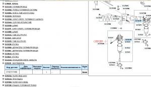

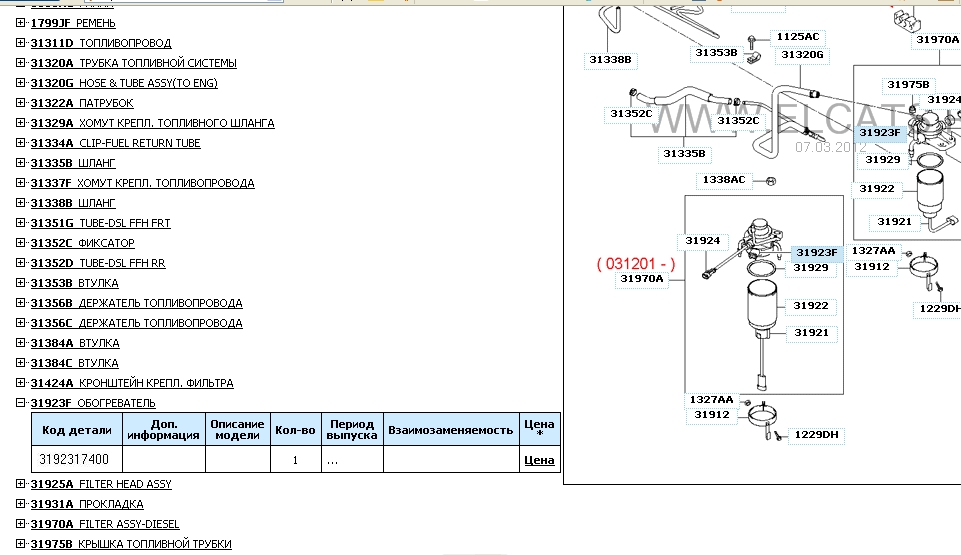

USACH
Клеммы подогрева топлива проверь-если в соляре-попробуй герметик или запаять силиконом.Не поможет-менять обогрев
Пак Денис
Где они находятся ??? или эт свечи накала ?
USACH
В корпусе топливного фильтра
Serj
Недавно поменяли всю "лягушку" по этой причине. Воздух сосала в этом месте. :bs:
Пак Денис
спасибо попробую по схеме
