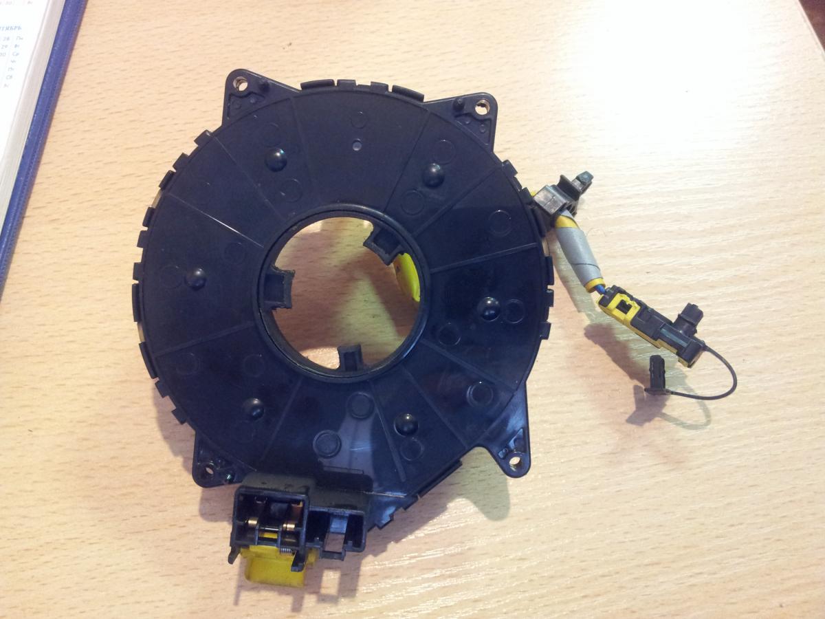

Однако, пришлось менять коммутационую группу руля (шлейф).
Находится непосредственно под подушкой безопасности.
Для снятия подушки, необходимо открутить два боковых болта (большой звездочкой).
Перед началом, лучше снять клеммы с аккумулятора и подождать минуту.
После снятия подушки, отключаем провода от подушки.
Ставим колеса ровно, потом откручиваем гайку крепления руля, не теряем гравер под гайкой.
Потом снимаемт нижнюю панели под рулем. можно не до конца, просто, чтобы можно было добраться до винтов крепления шлейфа.

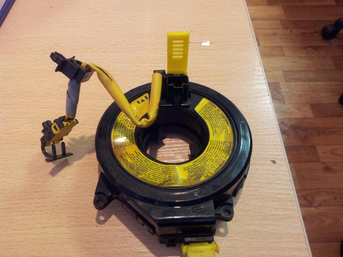

Откручиваем шлейф.Ставим новый. Новый должен быть с фиксатором (см. фото).
Собираем все в обратном порядке (прикручиваем шлейф, закрепляем панель, ставим гайку руля, подключаем провода на подушки и шлейф, прикручиваем подушку).
Не забывам подключить аккумулятор, если до этого отключили.
На все время ушло 20-25 минут.
Причины выхода из строя шлейфа:
1. Старость. Перетеираются внутри коробчки лентыю
2. Кривые руки мастеров, которые снимали рулевыю рейку! Фиксатор на новом шлейве установлен для того, что не перекрутить его в ненужную сторону. Шлейф должен крутиться влево и вправо на 2,5 оборота. Некоторые мастера, которые этого не знают, снимают рейку, предварительно сняв шлейф и ставят его как попало, не проверя кол-во оборотовшлейфа.
Лампочка на панели загорелась спустя 4 месяца после снятия рейки.
Комп, ошибок не показывал.
Лампочка эпизодически тухла.
Соот. не работал звуковой сигнал.
Проверил все и предохранители и релюшку и проводку.
Вывод напросился после того, как провода сигнала, подключающиеся к задней стороне шлефа замкнул на массу и услышал сигнал. При замыкании проводов на массу, которые подключаются к передней части, звукового сигнала не было. Значит виновата коммутационная группа, через которую проходит цепь, т.е. шлейф.

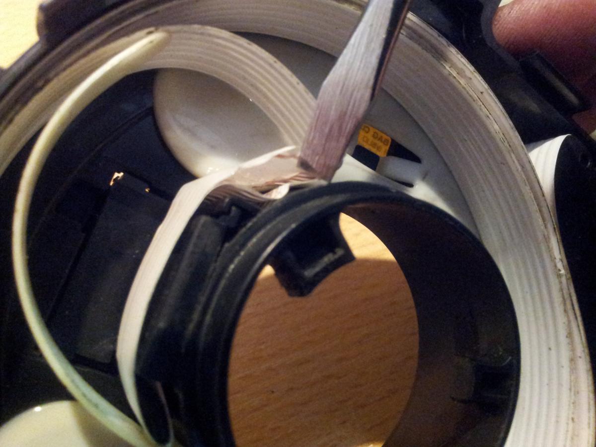

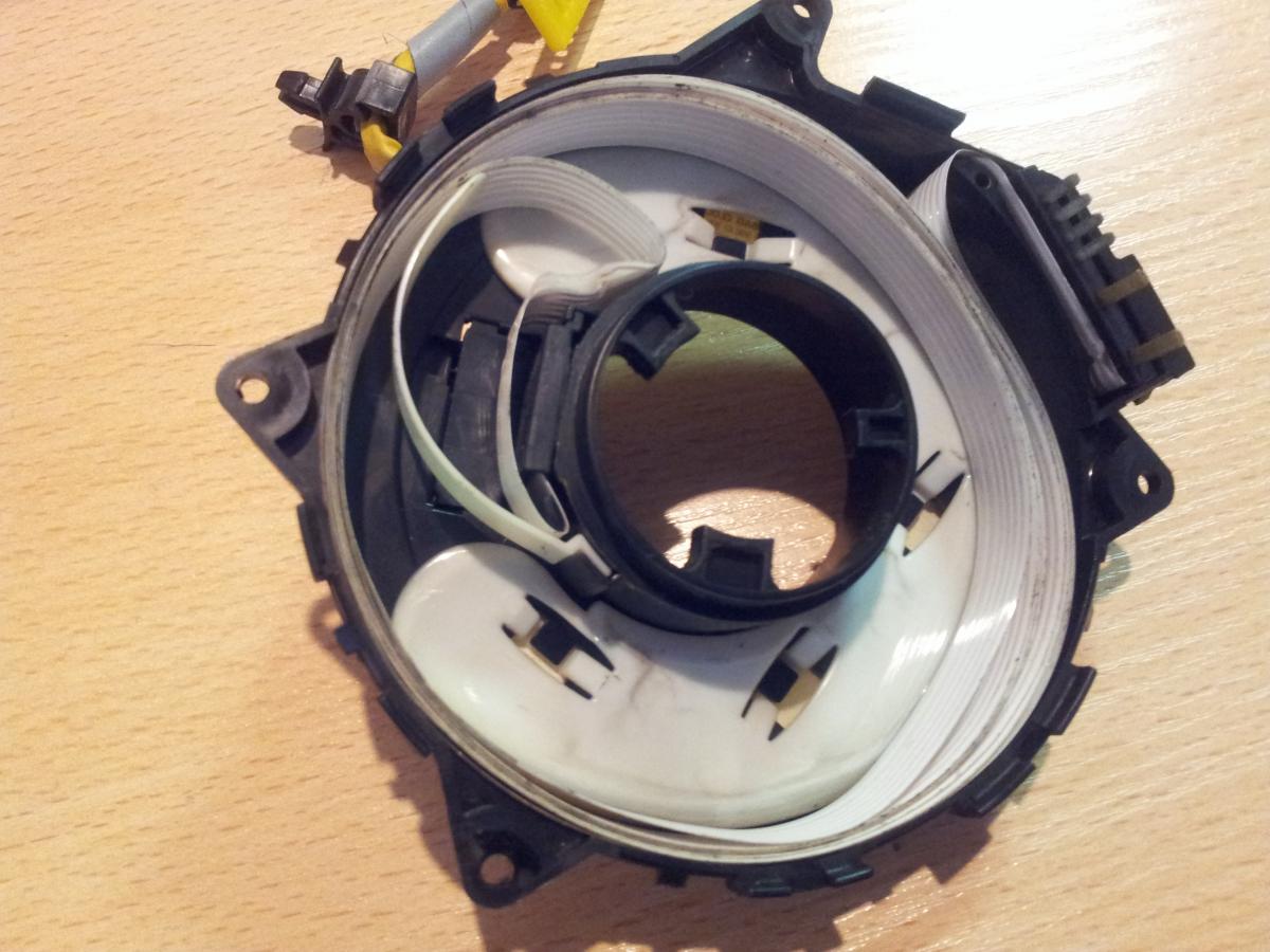

MaxSH
А вот и вскрытие показало поломку
Говорят можно сие починить, но мне кажется лучше новый поставить.
