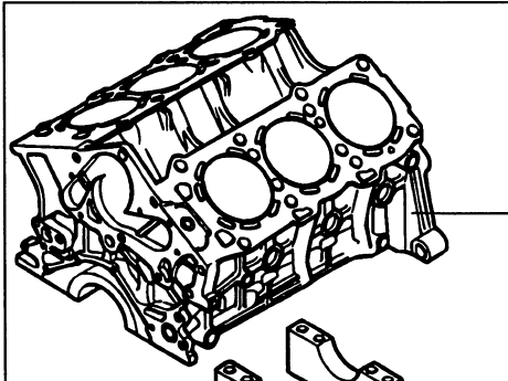

Подскажите пожалуйста где находится 4 цилиндр
potz
Покажите пожалуйста где находится 4 цилиндр на двигателе 2,7
Может кто на схеме покажет? Очень очень нужно это знать. Спасибоpost-14190-0-26676000-1334571936_thumb.jpg
Sit2000
Обычно передний ряд со стороны радиатора четные цилиндры, дальний ряд не четные. 2-4-6, 1-3-5. Соответсвенно скорее всего средний ряд ближе к радиатору. Двигло Соната???
potz
машина санта фэ нью

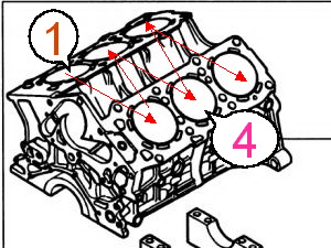

Igoafan
http://img-fotki.yan...95ae_3bc7e1b2_M
Никак не смог загрузить отредактированное изображение.
Если смотреть спереди двигателя (не автомобиля), то 4 цилиндр будет вторым справа. Левая сторона 1,3,5. Правая, соответственно, 2,4,6. Передняя часть двигателя там, где установлен привод ГРМ и т.д.
