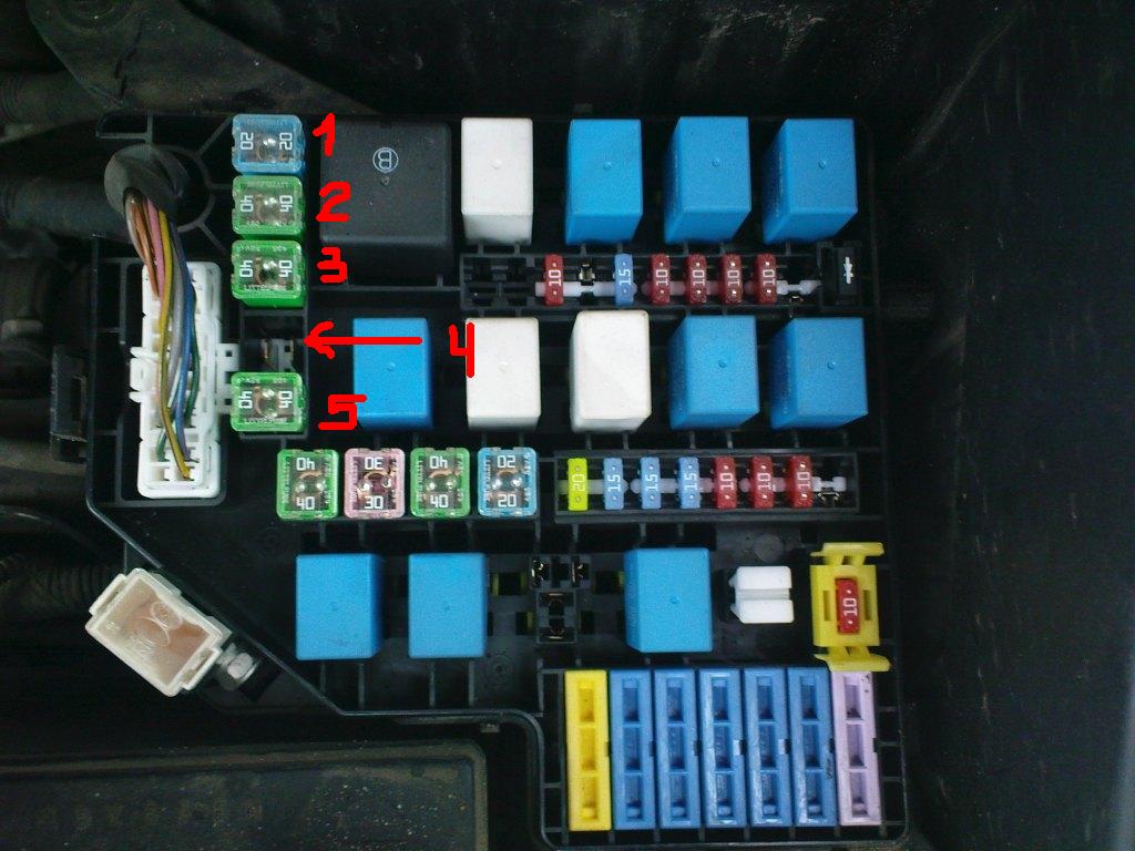

Перед началом, рекомендую вытащить предохранитель, который находиться в моторном отсеке, 4 сверху (розового цвета),а то можно спалить его (фото №1).

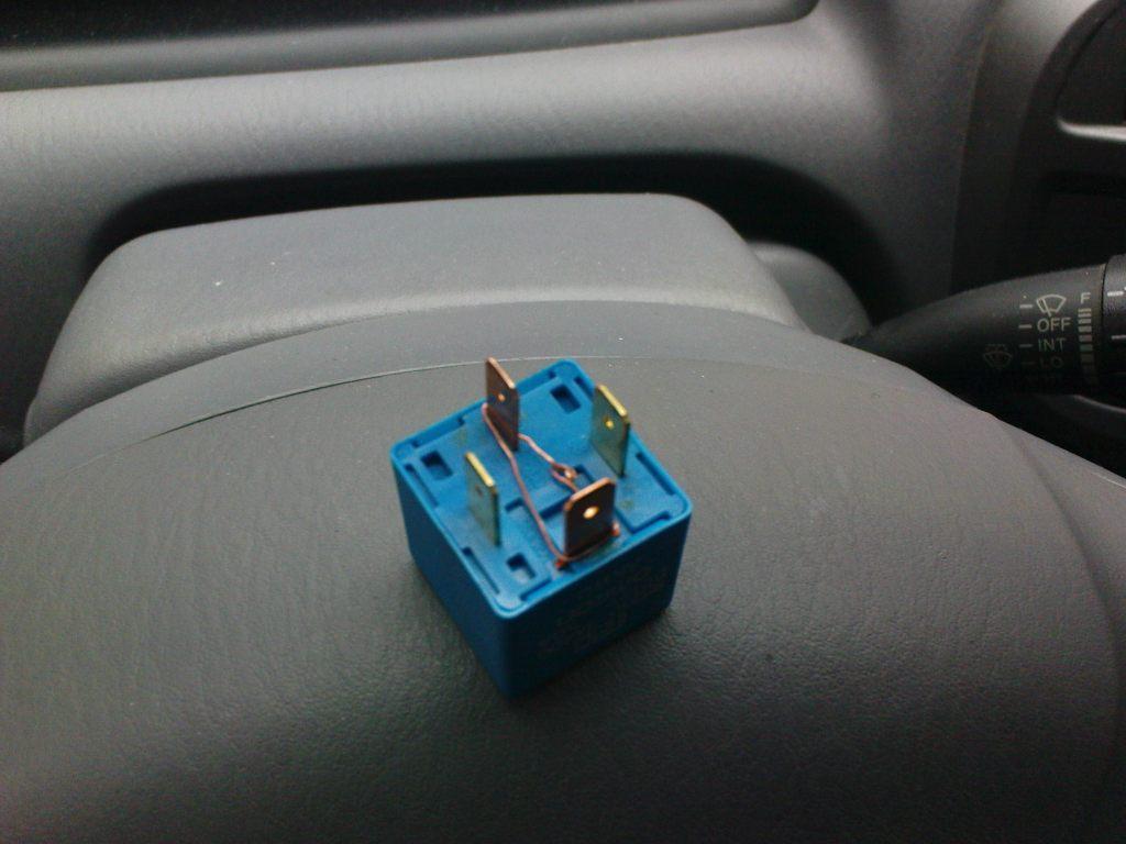

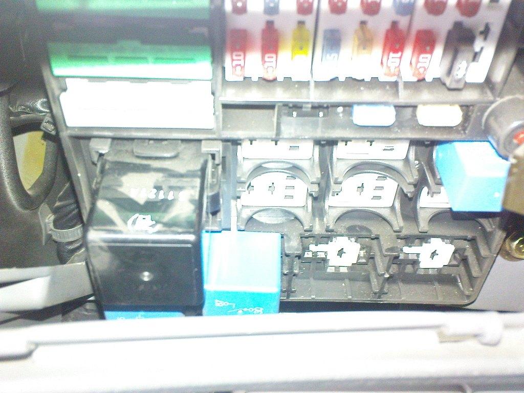

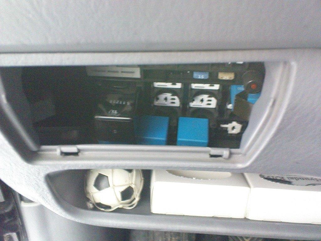

Потом берём открываем ящичек для мелочи слева от руля (фото №2) и тянем его на себя. Вам открывается вот такой вид (фото№3) видим 3 синие релюшки (в некоторых комплектациях может и 4 быть) вытаскиваем крайнюю правую релюшку (фото №4).
Дальше берём проволоку и соединяем контакты которые находятся перпендикулярно друг к другу (фото №5) и собираем всё в обратном порядке.
