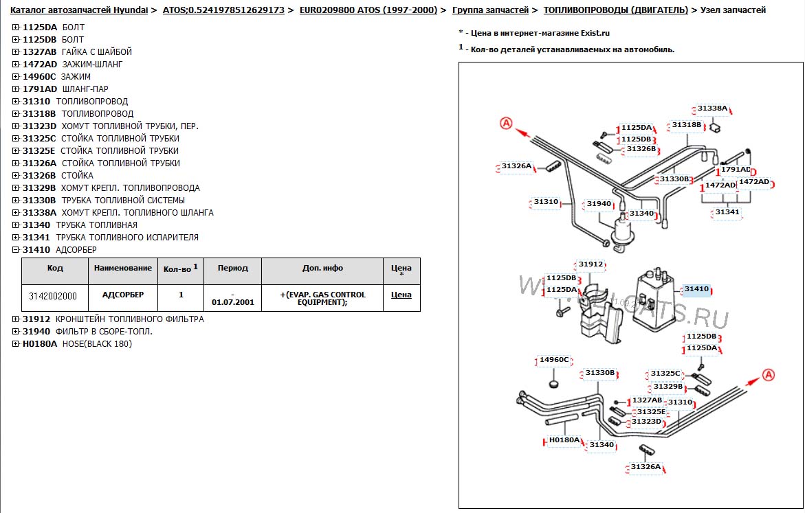

DeadlySin 36 Опубликовано: 10 сентября, 2012 А клапан адсорбера не проверяли?? На акцентах случалось что машина тупит.... Если до конца не закручивать крышку бензобака - все нормально, если затянуть - начинает тупить. А вообще я согласен с предыдущем оратором Все же видно на Компьютерной дианостике Поделиться сообщением Ссылка на сообщение Поделиться на других сайтах
Мариша 0 Опубликовано: 10 сентября, 2012 (изменено) Только что с диагностики, давление 2,5, смотрели дальше поставили диагноз - забит катализатор...Прочитав ваше сообщение, я поездила с приоткрытой крышкой бензобака - честно говоря разница колоссальная, машина едет намного резче. К кому ехать дальше с этими вопросами без понятия. Изменено 10 сентября, 2012 пользователем Мариша Поделиться сообщением Ссылка на сообщение Поделиться на других сайтах
vitalik22 0 Опубликовано: 10 сентября, 2012 Только что с диагностики, давление 2,5, смотрели дальше поставили диагноз - забит катализатор...Прочитав ваше сообщение, я поездила с приоткрытой крышкой бензобака - честно говоря разница колоссальная, машина едет намного резче. К кому ехать дальше с этими вопросами без понятия. Нужно в магазин ехать за клапаном адсорбера Поделиться сообщением Ссылка на сообщение Поделиться на других сайтах
Мариша 0 Опубликовано: 10 сентября, 2012 Только есть клапан адсорбера на Атосе? Поделиться сообщением Ссылка на сообщение Поделиться на других сайтах
DeadlySin 36 Опубликовано: 11 сентября, 2012 могу в личку скинуть тему с АК. Где он на Атосе стоит - хз Поделиться сообщением Ссылка на сообщение Поделиться на других сайтах
Alezo 78 Опубликовано: 11 сентября, 2012 Адсорбер в машинах до 2001 года имеет код 31420-02000, клапан он должен быть внутри? схема из экзиста: Поделиться сообщением Ссылка на сообщение Поделиться на других сайтах
