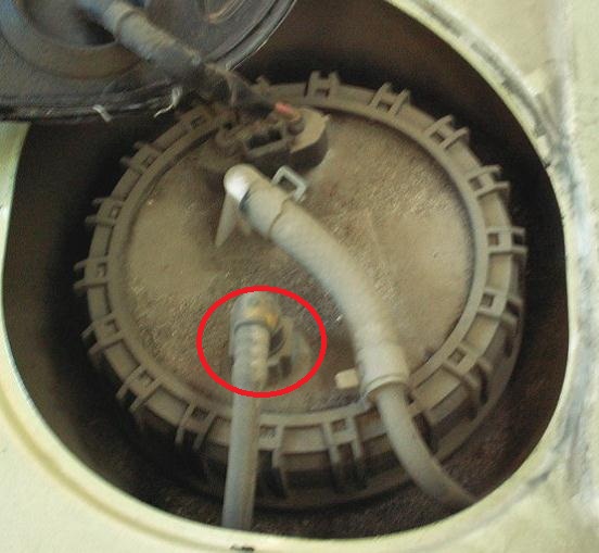

razzzvedka 0 Опубликовано: 24 сентября, 2012 Доброго времени суток уважаемые форумчане. как-то в начале лета столкнулся с проблемой запаха бензина в салоне. в июле когда менял топливные фильтра - заметил что бензонасос и прилегающая к нему территория под сиденьем мокрая. определил что подтекает из под пластмассового наконечника (на фото красным). поменял фильтра все вытер насухо. подмотал штырь под этой пластмаской лентой фум. было все нормально. но не тут то было. сегодня опять таже ситория и опять из того же места. убрал старую ленту, намотал новую только слоем поменьше. до дома доехал все сухо. но всеравно напрягает. подскажите пожалуйста каким образом можно решить данную проблему? Поделиться сообщением Ссылка на сообщение Поделиться на других сайтах
Drug_1 6 Опубликовано: 24 сентября, 2012 Хомутиком не пробовали подтянуть, как на соседней трубке сделано? Должно момочь. У нас такая же машина, уже пять лет и не разу не сталкивались с такой проблемой. Поделиться сообщением Ссылка на сообщение Поделиться на других сайтах
razzzvedka 0 Опубликовано: 24 сентября, 2012 (изменено) Хомутиком не пробовали подтянуть, как на соседней трубке сделано? Должно момочь. У нас такая же машина, уже пять лет и не разу не сталкивались с такой проблемой. там на конце пласмассовый штекер квадратный. его хомутом никак не подтянеш. там где должен быть хомут не течет. видимо защелки на этой пластмаске не держат. сегодня вечером попытаюсь что-нибудь придумать. и кстати у вас машинка не такая)) следующего поколения)) Изменено 24 сентября, 2012 пользователем razzzvedka Поделиться сообщением Ссылка на сообщение Поделиться на других сайтах
Кот01 3 Опубликовано: 25 сентября, 2012 В магазинах продаются быстросъемы, они полностью подходят от Приор, а поменять не сложно. Поделиться сообщением Ссылка на сообщение Поделиться на других сайтах
Drug_1 6 Опубликовано: 25 сентября, 2012 На всякий случай есть поксипол. Творит такие чудеса инженерной мысли.... Поделиться сообщением Ссылка на сообщение Поделиться на других сайтах
razzzvedka 0 Опубликовано: 26 сентября, 2012 (изменено) Все исправил. спасибо большое за подсказку Кот01. купил быстросъемник Приоровский. цена вопроса 100р Изменено 26 сентября, 2012 пользователем razzzvedka Поделиться сообщением Ссылка на сообщение Поделиться на других сайтах
