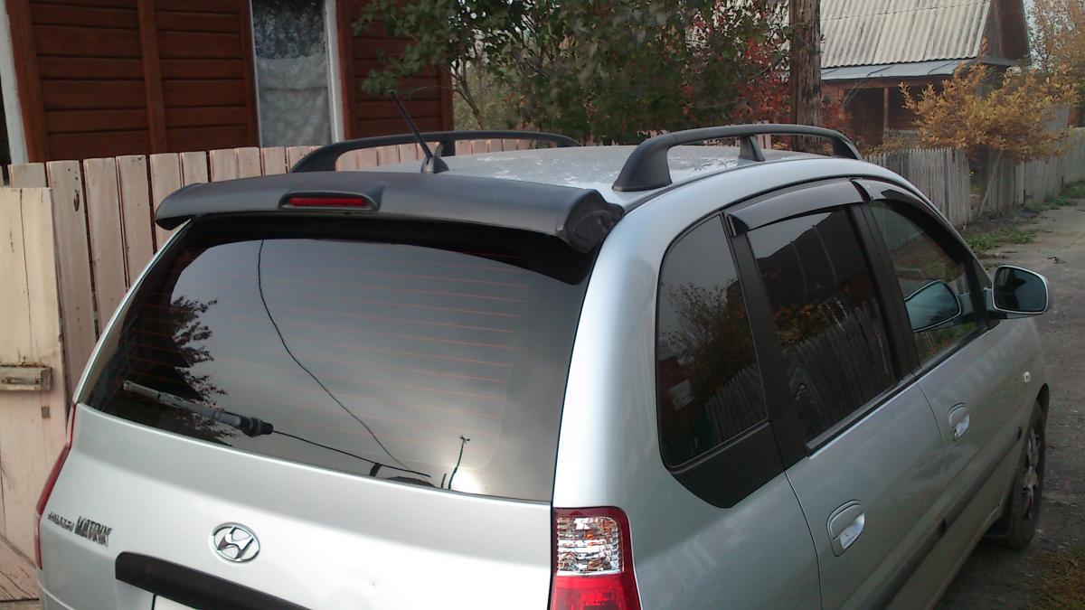

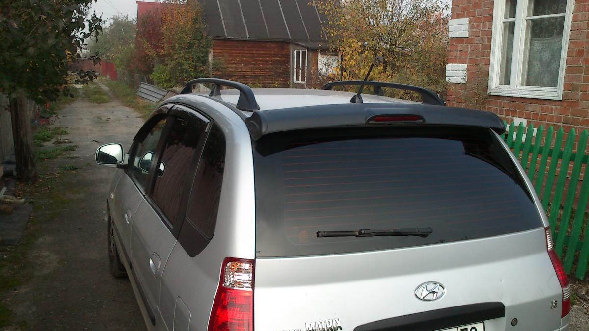

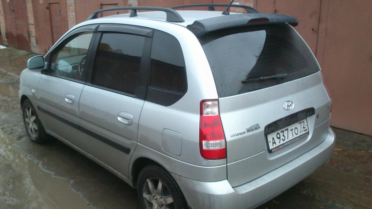

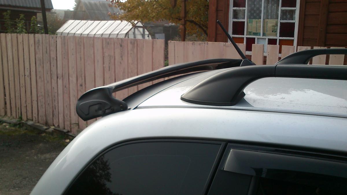

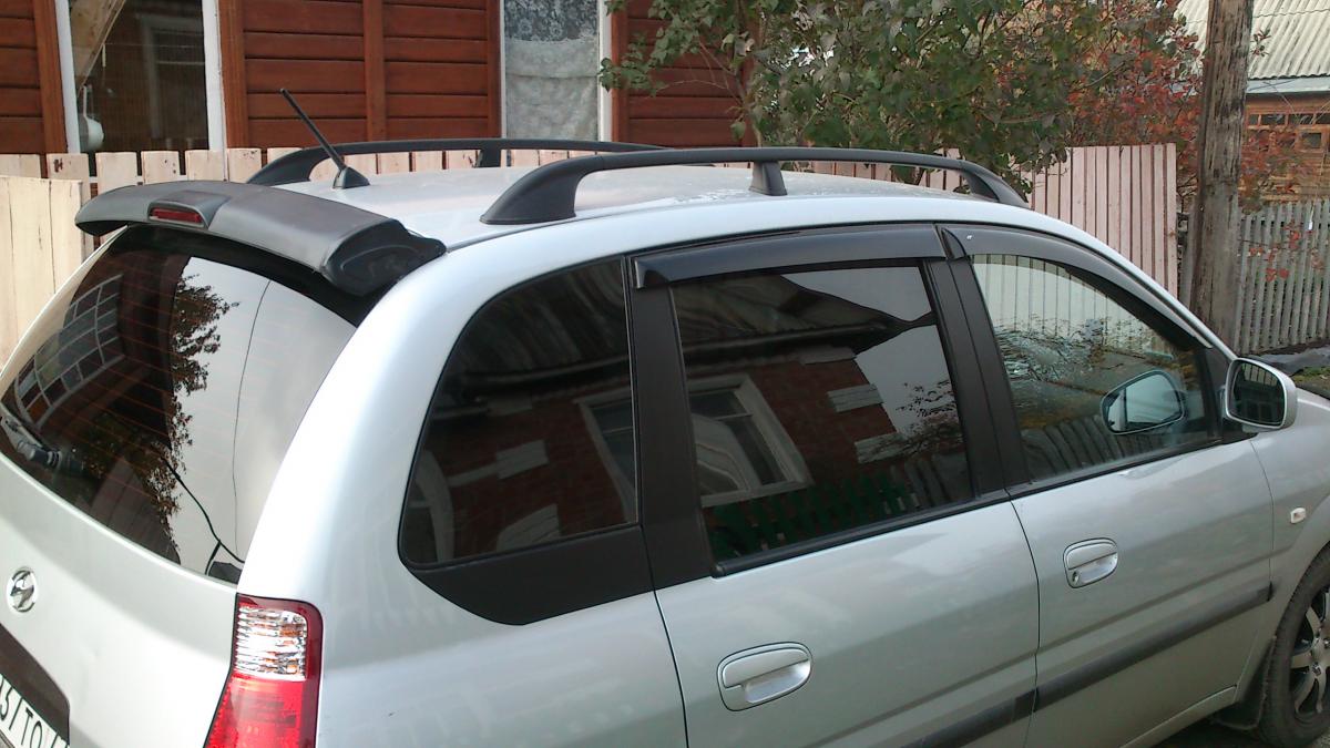

Установил летом пластмассовый спойлер задней двери от ВАЗ 2109(2114). Окончательно убедился в его работоспособности и нашёл время выложить сюда отчёт только сейчас.
При установке спойлер пришлось греть феном, чтобы выгнуть по размеру задней двери (верхняя часть дверей ВАЗа немного уже чем у Матрикса). Делать дыры в двери под болты крепления было жалко, поэтому в поисках решения обратил внимание на оставшиеся после ремонта алюминиевые монтажные уголки шириной около 20 мм, которые легко вырезал по размеру и выгнул по дугообразному профилю верхней части двери над стеклом. Уголки попались непростые, а с одной стороны двойные. Т.е. одна сторона одинарная, к которой крепится спойлер, а вторая двойная - 4-5 мм между параллельными плоскостями, между которыми легко поместились 2-3 мм толщины двери. Перед установкой уголков на двухстороннюю монтажную ленту, просверлил в них отверстия под болтики крепления спойлера. Установил, немного обжал по месту плоскогубцами и по месту уже "дырявил" дрелью места крепления спойлера. Привинтил его на 4 болтика с каждой стороны. Получилось вполне надёжно. На скорости спойлер прижимает уголки с боков, а вверх и вниз они ограничены в движении конструкцией двери.

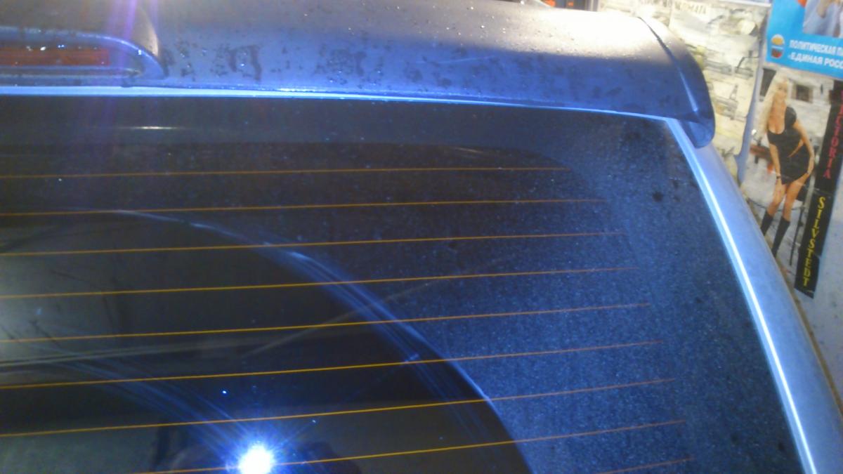

В конце 90-х у меня был ВАЗ 21093. Зад постоянно был грязным пока не поставил специальный металлический спойлер на самый край крыши. После этого о заднем дворнике вообще забыл. Весь смысл работы такого спойлера заключается в том, что он перенаправляет на скорости поток воздуха с крыши вниз на заднюю дверь и тем самым зона разряжения, вызывающая забрасывание грязью, опускается вниз.
Оригинальные спойлеры, как правило, выполняют больше декоративную роль чем практическую, так как аэродинамически не могут перенаправить зону разряжения вниз, а лишь немного смещают её назад.
Специально сделал одну фотографию своего спойлера спереди (со стороны крыши). На ней видна щель между крышей и обсуждаемым "девайсом", благодаря которой поток воздуха и перенаправляется. B)

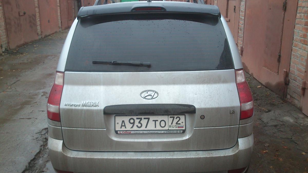

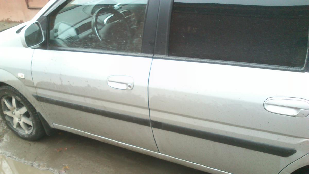

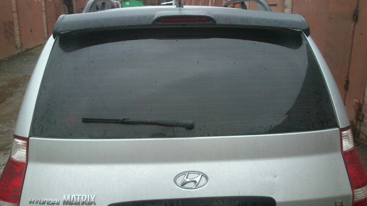

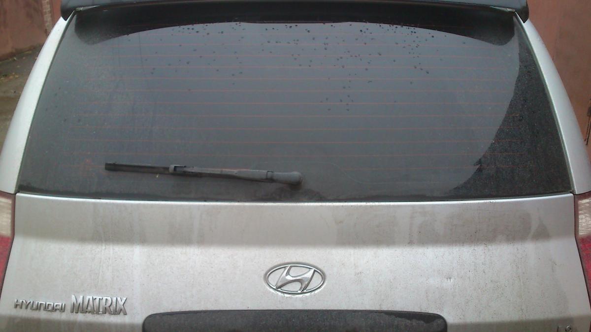

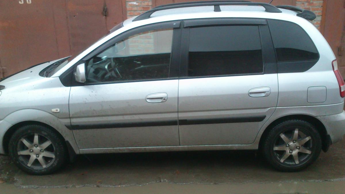

Сегодня с раннего утра и до позднего вечера шёл мокрый снег. С момента предыдущей фотосессии мой Матрикс не мылся. Вот каким он стал к вечеру сегодняшнего дня, намотав по городу не меньше 50 км на скорости не более 60 км/ч:
_RSA_
На последней фотографии заметно что по краям стекло забросало сильнее чем посредине, так как интенсивность обдува перенаправленного спойлером потока воздуха там слабее.
Теперь ждём отчёта на скоростях свыше 100 км.

все таки в Тюмени почище дороги чем в Ебурге, тут если так в снег покрутиться - машина вся коричневая будет от грязи и бока и морда и задница... но видно что работает спойлер.

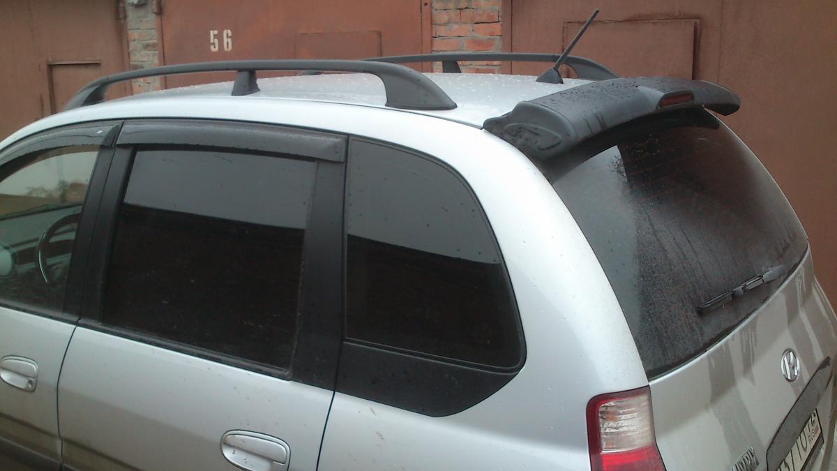

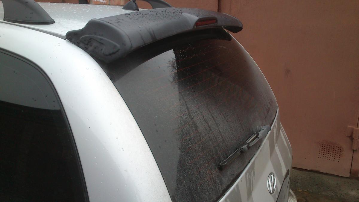

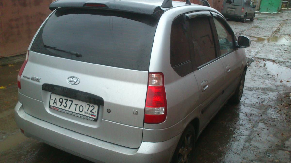

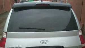

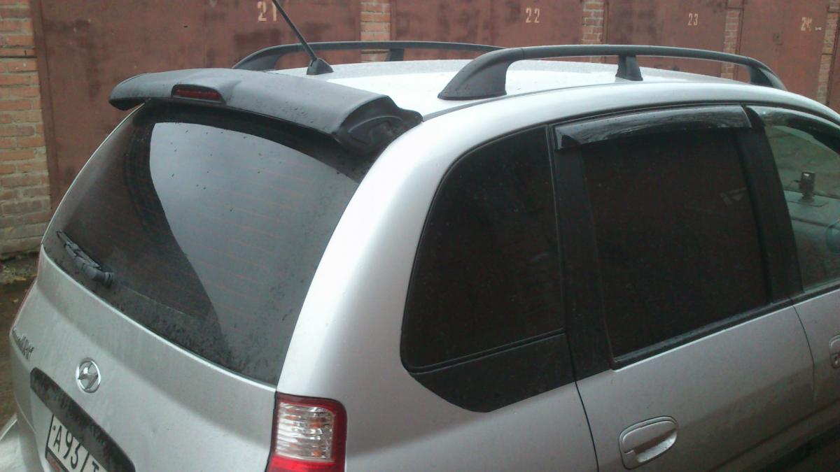

Сразу после последней фото-сессии протёр начисто стёкла Матриксу. Сегодня опять зарядил дождь с утра. Проехал в городе порядка 10-ти км и по трассе около 20-ти км со скоростью 100км/ч. На последних 2-х фотографиях хорошо заметно как работает спойлер.
