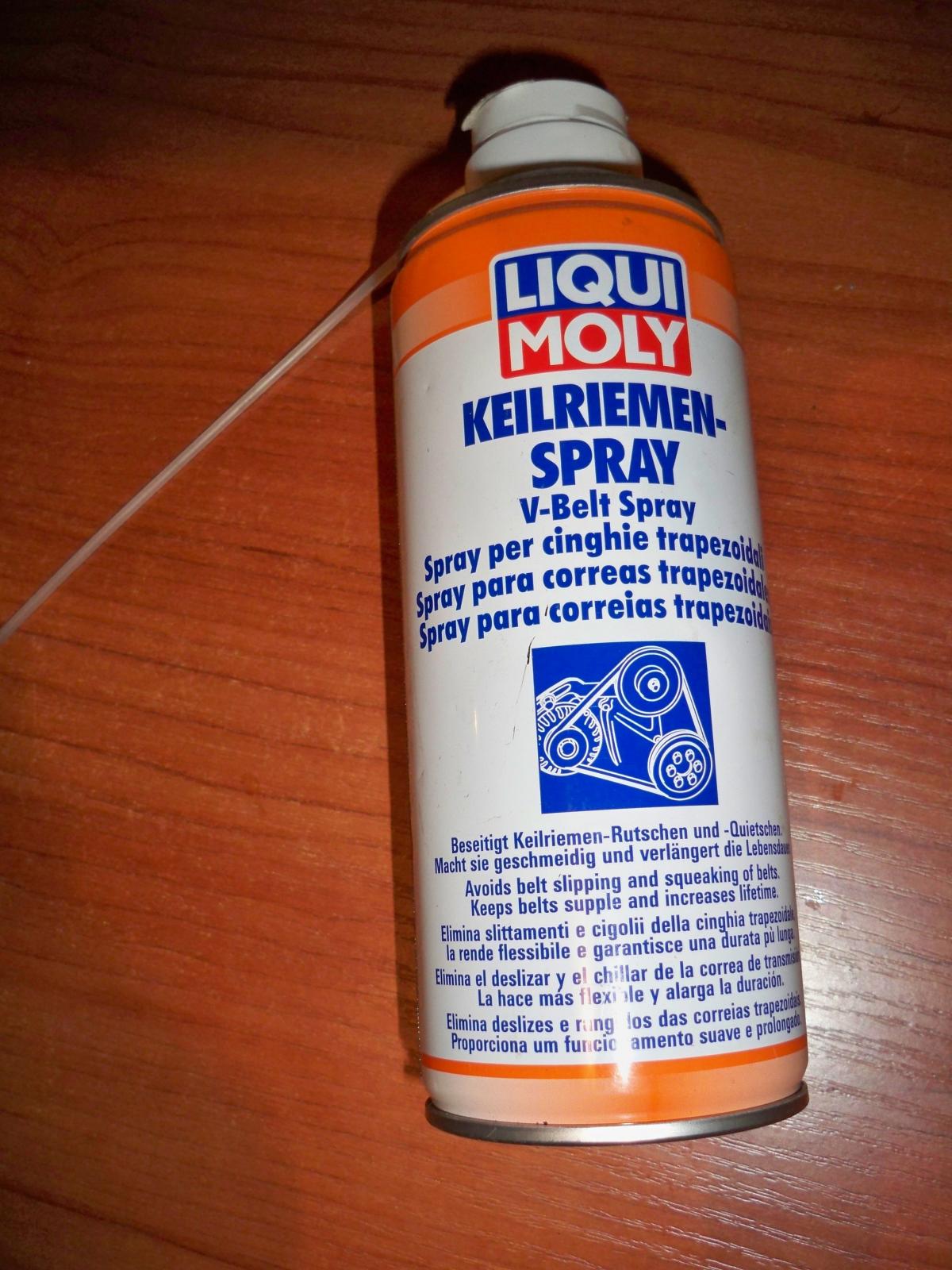

Donцov 13 Опубликовано: 29 ноября, 2012 (изменено) При резком повороте влево или вправо начинает свистеть как на классике при слабой натяжке. Подскажите в чем дело? На новых ремнях ГРМ проехал не более 4000 км. Обычно свист при недотянутых ремнях, тем более на сервисах практикуется не дотянуть,чем перетянуть,что гораздо хуже. Попробуйте снять верхнюю защитную крышку ремня грм и обработать ремень кондиционером ремней,ещё его называют натяжителем ремней. Остальные ремни тоже обработайте,как правило помогает,проверено не на одной машине.Лично я давно пользуюсь вот таким,особой разницы в них нет,свойства почти у всех одинаковые,на мой взгляд не стоит брать самые дешёвые,из отечест.производителей. Ну и главное возмите с трубочкой,так как без неё распылить на все ремни сложно.Желательно делать в два приёма,первый раз уходит почти весь баллон,а второй раз примерно через тысячу ещё примерно пол баллона.Но у Вас ремни судя по письму новые,хватит и одного раза. Начните с нижних ремней, тогда давления баллона хватит и наверхний ремешок грм. Кстати,выше правильно написали -при поворотах руля скорее всего свистит ремешок усилителя,но я думаю не помешает обработать все. Изменено 29 ноября, 2012 пользователем Donцov Поделиться сообщением Ссылка на сообщение Поделиться на других сайтах
