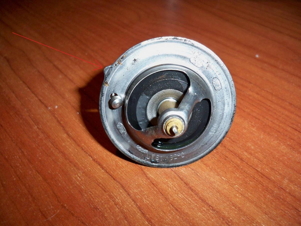

Donцov 13 Опубликовано: 13 декабря, 2012 (изменено) Прошлой зимой тоже замерзал на своём матриксе,сал.фильтр менял,систему промывали,термостат меняли,уровень в норме,незавоздушен... Этой зимой положил на движок Автоодеяло,стало намного теплее,утром прогрев гораздо быстрее, на коротких стоянках долго остаётся тёплым,картонку на радиаторе убрал,режим отопителя на 1-2,ноги-стекло,если только вниз ,то затягивает лобовое и боковые. Сегодня снова менял термостат, причина неправильной работы системы охлаждения оказалась простой - в предыдущей мастерской сцуко- мастер неустановил термостат выступающей стрелочкой на своё место в корпусе,в результате перекос. Признаки неисправности были такие - долгий прогрев утром, зимой пока не поедешь,тёплого воздуха недождаться,.температура по БК выше 93гр. неподнималась и то при выключенном отопителе и в пробке,при вкл.отопителе на 2 -83-88гр зависило от движения,оледеневшие стёкла зад. и перед и большая часть лобового. Летом скачки температуры от 92 до 100,пока едешь-92-96,чуть пробка -сразу 100гр и приходиться вкл.отопитель. После правильной установки термостата по БК теперь 93-96,наконець то пошёл горячий обдув,за бортом сегодня -10-12гр,покатался при 2м режиме и обдув в ноги -- в экипировке от "соломон" и "мерел" оказалось очень жарковато,пришлось снимать куртку и переключить на единичку. После 30-40 минут тестировки,уложил автоодеяло на движок и потестировал по пробке на перегрев.В плотной МКАДовской пробке БК показывал 94-97,поэтому решил автоодеяло оставить - понравился с ним утренний прогрев и тёплый движок после недолгих дневных стоянок. По инет магазинам цена на автоодеяло примерно 1800+300 доставка, меня задушила лягушка в целях эксперимента отдавать 2100,незная его практичность,купил на стройрынке фольгированный базальт 1500см на 1500см ,сложил его вдвое и склеил края армированным скотчем,практически получилось два автоодеяла при цене 720р. Изменено 13 декабря, 2012 пользователем Donцov 1 Поделиться сообщением Ссылка на сообщение Поделиться на других сайтах

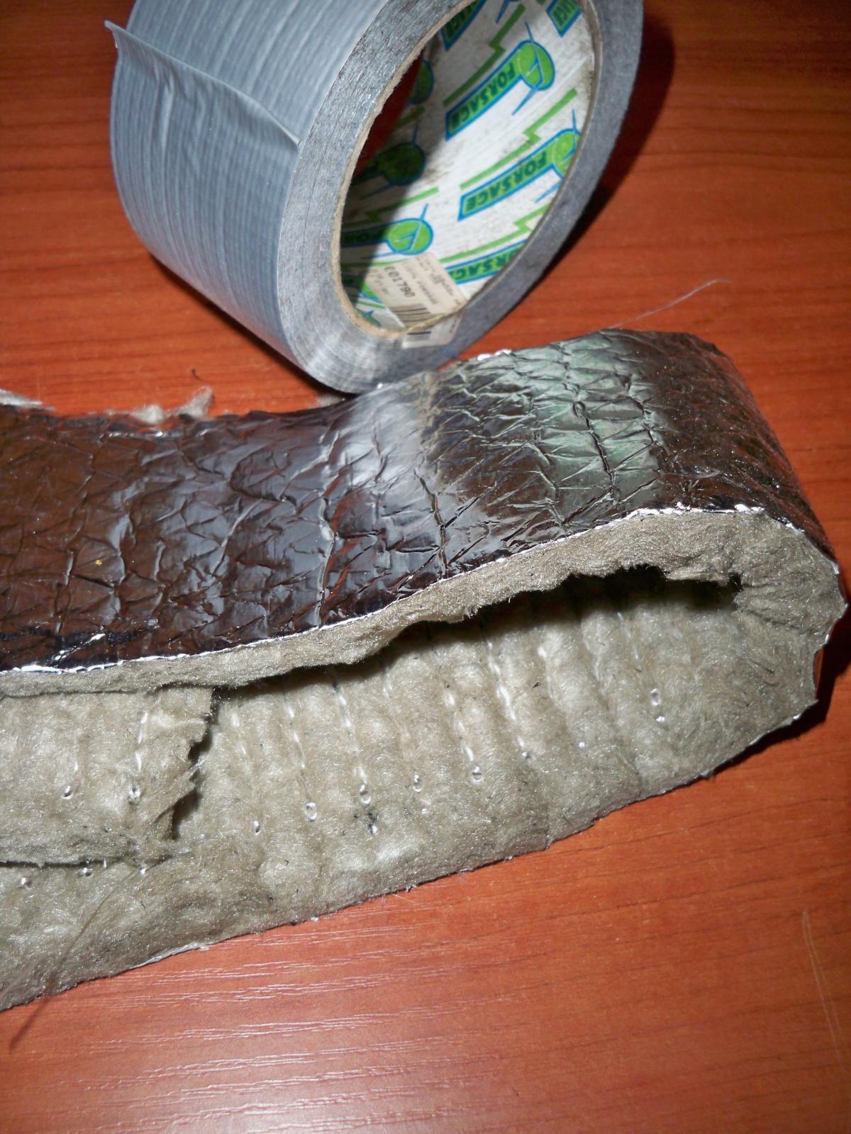

admin 413 Опубликовано: 14 декабря, 2012 По инет магазинам цена на автоодеяло примерно 1800+300 доставка, меня задушила лягушка в целях эксперимента отдавать 2100,незная его практичность,купил на стройрынке фольгированный базальт 1500см на 1500см ,сложил его вдвое и склеил края армированным скотчем,практически получилось два автоодеяла при цене 720р. Наши "трактористы" на работе (трактористами я называю троих ребят у которых дизельные Kia sorento )))) ) накупили на той неделе эти автоодеяла по 2400руб. за штуку. В понедельник приду на работу и скажу что они лохи и переплатили в три раза На самом деле даже в такие еще относительно не сильные морозы машина очень быстро остывает, я тоже подумывал накинуть автоодеяло, но ценник в 2400руб. явно не гуманен. Вариант с фольгированным базальтом мне нравится куда больше! Серег, он продается по метражу и можно отрезать сколько нужно или вот такими кусками 1,5*1,5? Армированный скотч которым проклеил края от воздействия температур не плавится? Поделиться сообщением Ссылка на сообщение Поделиться на других сайтах
Donцov 13 Опубликовано: 16 декабря, 2012 (изменено) Покупать в рулоне,примерно 1500 на 1500(для матрикса к примеру хватает 135 на 60 в один) и сложить вдвое,что бы ворса получилась внутри при этом оригинальное автоодеяло выглядит просто простынёй по сравнению с этим. Не горит,проверял горелкой,экологически безопасен(весной на флюре проверю лёгкие ) а вот армир.скотч - только что проверил - сцуко, и горит и плавится,но он обклеен с 3х сторон и касается крыльев и перед.панели,а там всё ледяное,да и скотчем обклеивать не обязательно,это я так для удобства. Главное условие,это отсутствие вращающихся шкивов и ремней в зоне укладки и клемы акомы прикрыть от контакта с фольгой и первую недельку иногда приоткрывать и проверять не трётся ли обо что ни будь и следить за температурой. Что бы не говорили,но я сейчас от него получаю комфорт и экономию,так что бери смело.. Я к обеду на птичку еду,могу купить,завезти,обклеим,уложим.Звони.Заодно посмотришь ранения моего авто,а я твою обновку. Изменено 16 декабря, 2012 пользователем Donцov Поделиться сообщением Ссылка на сообщение Поделиться на других сайтах

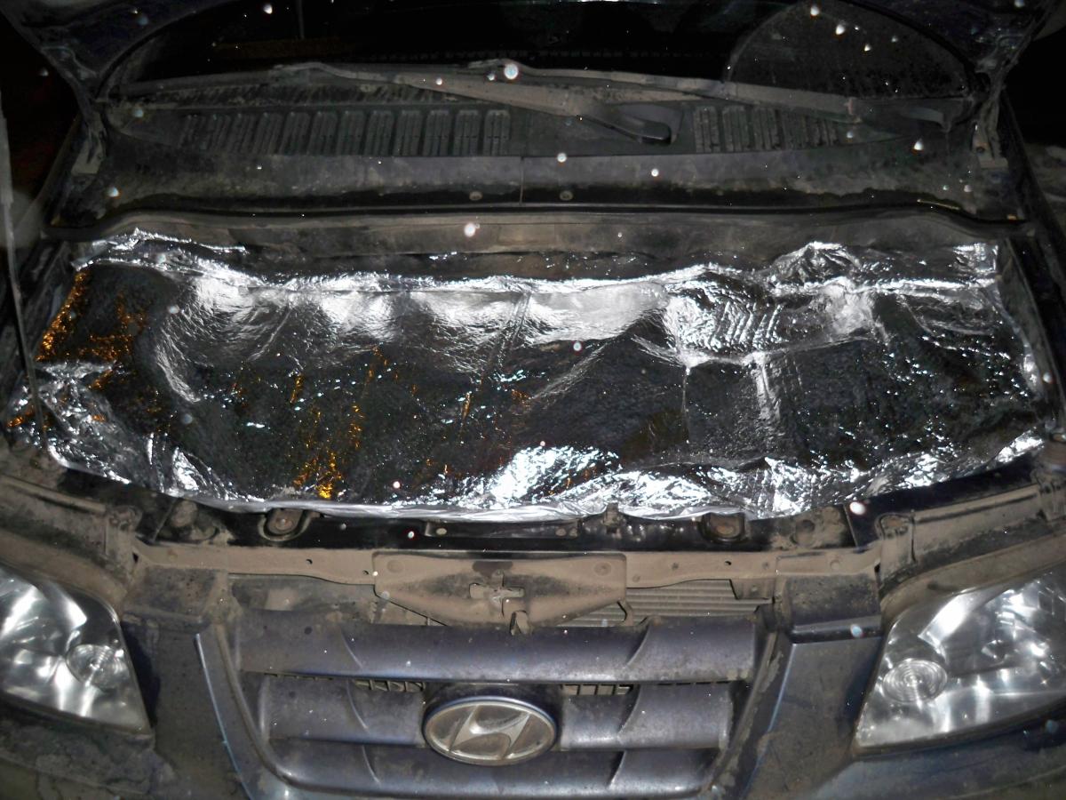

admin 413 Опубликовано: 17 декабря, 2012 Я к обеду на птичку еду,могу купить,завезти,обклеим,уложим.Звони.Заодно посмотришь ранения моего авто,а я твою обновку. Блин, Серег в субботу бурно отметили ДР дочи, поэтому вчера и сообщение не прочитал вовремя и телефон выключен был клемы акомы прикрыть от контакта с фольгой Кстати да, я вот когда прочитал твоё сообщение про этот базальт, потом размышлял не возникнет ли каких либо проблем с тем что внешняя сторона будет токопроводящей. Поделиться сообщением Ссылка на сообщение Поделиться на других сайтах

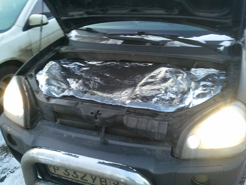

admin 413 Опубликовано: 18 декабря, 2012 Так, спасибо Сереге за доставку базальта и непосильную помощь в его установке Вчера утром выезжая на работу бортовой компьютер показывал -16 прогревал до рабочей температуры 10 минут, сегодня бортовой компьютер показывал -20 градусов и прогревал так же до того момента как стрелка поднялась до рабочей температуры и времени на это ушло 8 минут. В итоге получилось, что при более низкой температуре окружающей среды времени на прогрев автомобиля ушло меньше! Не знаю помогло ли это одеяло из базальта или еще какая-то неведомая мне сила, но вот так вот Поделиться сообщением Ссылка на сообщение Поделиться на других сайтах
Donцov 13 Опубликовано: 18 декабря, 2012 Так, спасибо Сереге за доставку базальта и непосильную помощь в его установке Вчера утром выезжая на работу бортовой компьютер показывал -16 прогревал до рабочей температуры 10 минут, сегодня бортовой компьютер показывал -20 градусов и прогревал так же до того момента как стрелка поднялась до рабочей температуры и времени на это ушло 8 минут. В итоге получилось, что при более низкой температуре окружающей среды времени на прогрев автомобиля ушло меньше! Не знаю помогло ли это одеяло из базальта или еще какая-то неведомая мне сила, но вот так вот Будем надеяться,что наши неимоверные усилия и твои расходы были не напрасны. Главное, что бы неведомая сила до весны непокидала твой туссон Поделиться сообщением Ссылка на сообщение Поделиться на других сайтах
