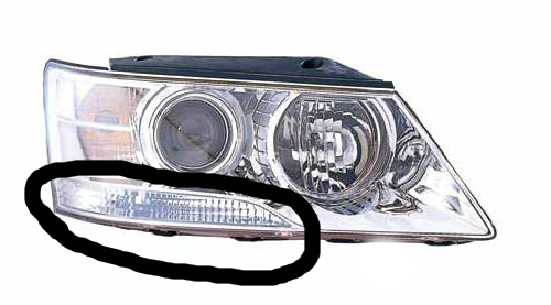

1) Подскажите, как самому заменить передние габаритные лампочки ? ( если можно по подробнее ) Через капот к ней не подлезешь.

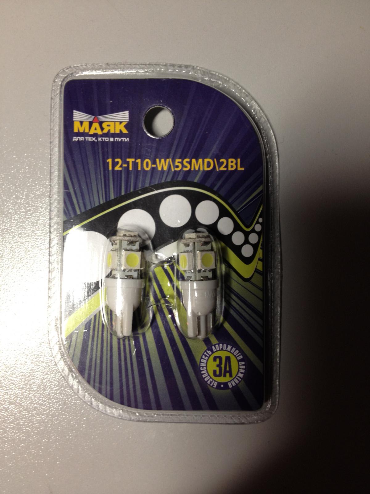

2 ) Купил светодиодные габаритные лампочки фирмы "маяк" . Кто пользовался ими, что скажите?

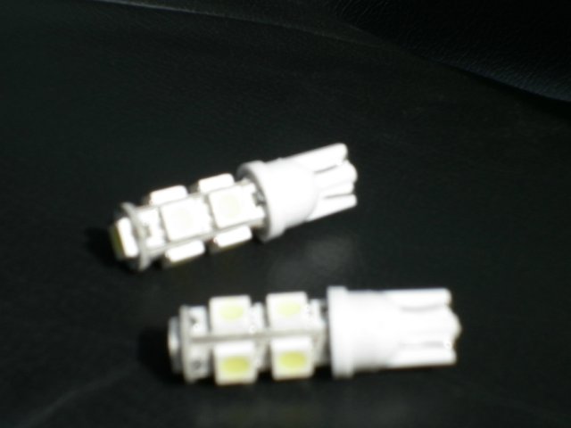

Себе поставил подобные, светят на отлично!!!
По поводу установки, если нет возможности подлезть, то откручиваем 2 болта сверху и вынимаем фару, в некоторых случаях бывает и 3 болта, но в любом случае фара вываливается без проблем и лампа меняется.

Откручиваю 2 болта сверху, но фара не вытаскивается, есть еще 3-й болт, похоже, что где то под фарой. На сервисе предлогали снять бампер ))) и все бы удовольствие стоило 2 000 ))))
Какой нафиг бампер снимать!!!! Это развод!!! Если 3 болт есть, то нужно вывернуть колеса, заглянуть в арку, там технологичекое отверстие должно быть, открываете крышку и вот вам доступ к этому болту.

судя по схеме на elcats там только 2 болта сверху, а внизу может просто какой-то зажим пластиковый есть?

Эти 2 болта сверху я снимал, фара не вытаскивается ( ,что то держит ее. Я попробую снять крышки от ближ.и дальнего света и залезть под фару, но места там очень мало, рука может не пролезть.
Остается вариант через подкрылок...

Забирал сегодня машину с сервиса, мне мастер сказал, что действительно, что бы там заменить габариты надо снимать бампер, по другому никак :bg: Единственный способ самому - через подкрылок. кстати у меня нет технического отверстия :bg:. Я где то читал, тут или в другом месте, что со стороны пассажира, через подрылок залезть будет мешать бак с омывающей жидкостью...... :bi:
Кстати вот такие я хочу лампочки поставить. Кто нибудь такие уже ставил, они по мощности такие же как обычные ?? Что о них можете сказать ?
