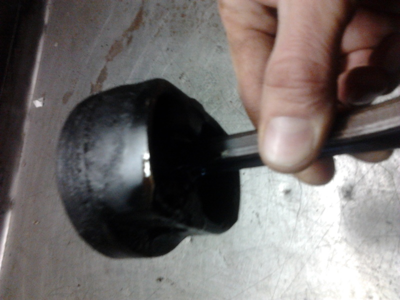

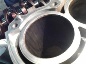

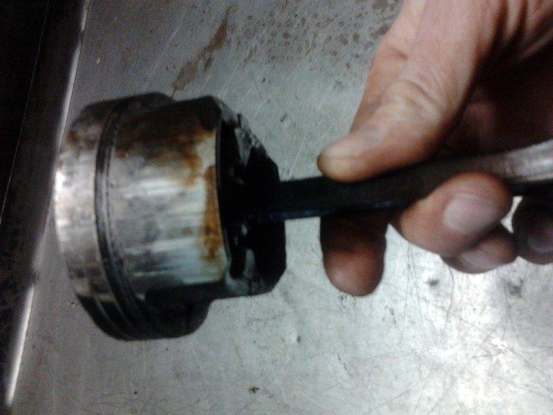

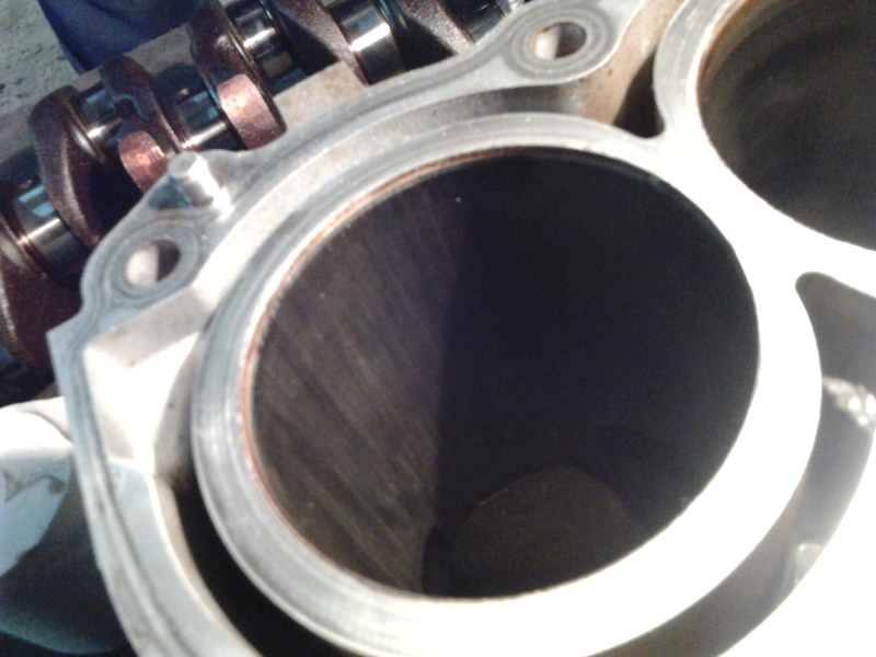

post-17764-0-50743900-1364324158_thumb.jpgpost-17764-0-95253400-1364324161_thumb.jpgайка 30, год 2009, 1,6(122л.с), пробег 55100км, после пробега по трассе 250км, в обычных условиях, пропала компрессия во 2 и 4 цилиндрах, разобрали двигатель полностью, залипание 4 поршня в цилиндре и задир стенок 4 цилиндра, и вся поверхность поддона и блока цилиндров в коричнево-черном налете. итого: конец жизни блока цилиндров и поршневой группы. ФОТО БЕЗ КОММЕНТАРИЕВ! слезы...
(ТО у оф.дил на 45000 - масло написали меняли, есть в этом большие сомнения)
какие мнения у специалистов? что делать?

А машина еще на гарантии? Разбирали где, у официалов? Если у официалов, и на гарантии, то требуйте сатисфакции. Если не на гарантии, то делать нечего, - расточка блока под первый ремонтный размер.
Масло двигатель не жрал, не замечали? Посмотрите состояние маслоотражательных колпачков клапанов.
А не было ли следов антифриза в масле? По фоткам не понятно, это нагар или масляный шлам (гуталин). Если залегают маслосъемные кольца, то далее процесс развивается лавинообразно.
