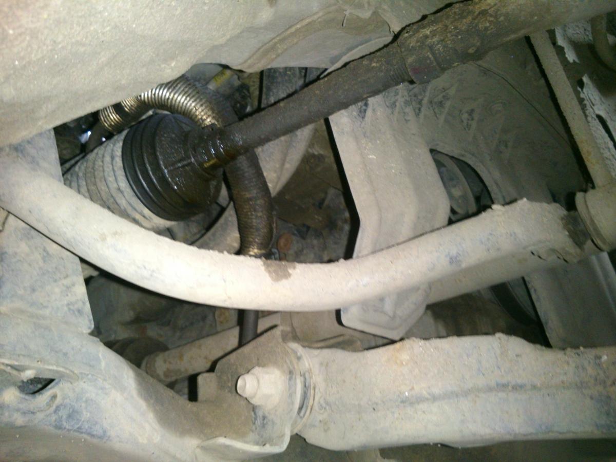

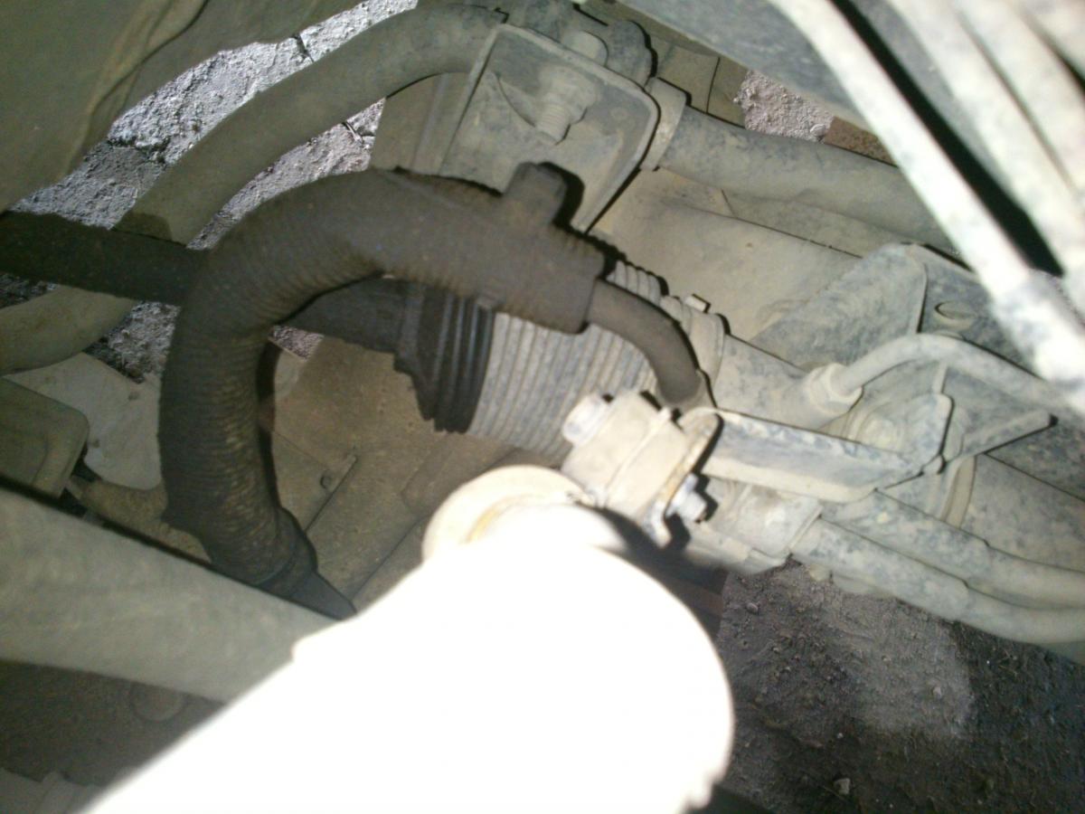

Неделю назад переобуваясь на летнюю резину увидел такую картинку: фото со стороны правого переднего колеса и сверху со стороны двигателя. Что там такое может мокнуть? Сама рейка или этот шланг сверху бежит и подскажите пожалуйста, что это за шланг.
Спасибо.

К сожалению это течет гидроусилитель руля. Жидкость из усилителя протекает в полость рулевой рейки. Если снять хомут на рулевой тяге - выльется определенное количество жидкости. А уровень в бачке проверял?
@irkinkas, судя по всему рейка подтекает.
Если жидкость в бачке не уходит, то можно ездить дальше как и многие другие, если расход жидкости большой, то замена рулевой рейки.
Стоимость новой рейки в Москве порядка 12,000-13,000 руб.
