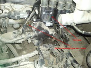

всем привет, парни, у меня такой вопрос, не могу найти термодатчик, не работает вентилятор радиатора, на прямую работает вентилятор, предохранители в порядке вот и подумалось что дело именно в термодатчике, не не смог найти, помогите пожалуйста, будет супер если с фото
у меня матрикс 2004, 1,6л, 103
спасибо

Датчик температуры охлаждающей жидкости установлен в трубопроводе охлаждающей жидкости на головке цилиндров. Он измеряет температуру охлаждающей жидкости и выдает сигнал на блок управления двигателем. Датчик выполнен в виде термистора, чувствительного к изменению температуры. Электрическое сопротивление датчика уменьшается с повышением температуры. ЭБУ определяет температуру охлаждающей жидкости по величине напряжения сигнала датчика и устанавливает оптимальное обогащение рабочей смеси при прогреве двигателя.

Проверили датчик (уже давно, не было времени отписаться) датчик исправлен,сказали что в мозгу что-то перегорело (какое-то сопротивление),возможно, и нужно их менять. Но чет жаба задавила менять мозг из-за вентилятора. Подцепил вентилятор на прямую а кнопку вывел в салон, пока так.
Один товарищ посоветовал вскрыть мозг и визуально посмотреть что сгорело и впаять новое, но пока руки не доходят, как разберусь отпишусь
