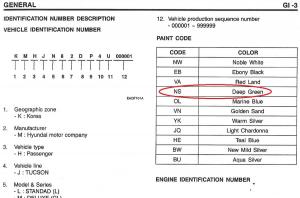

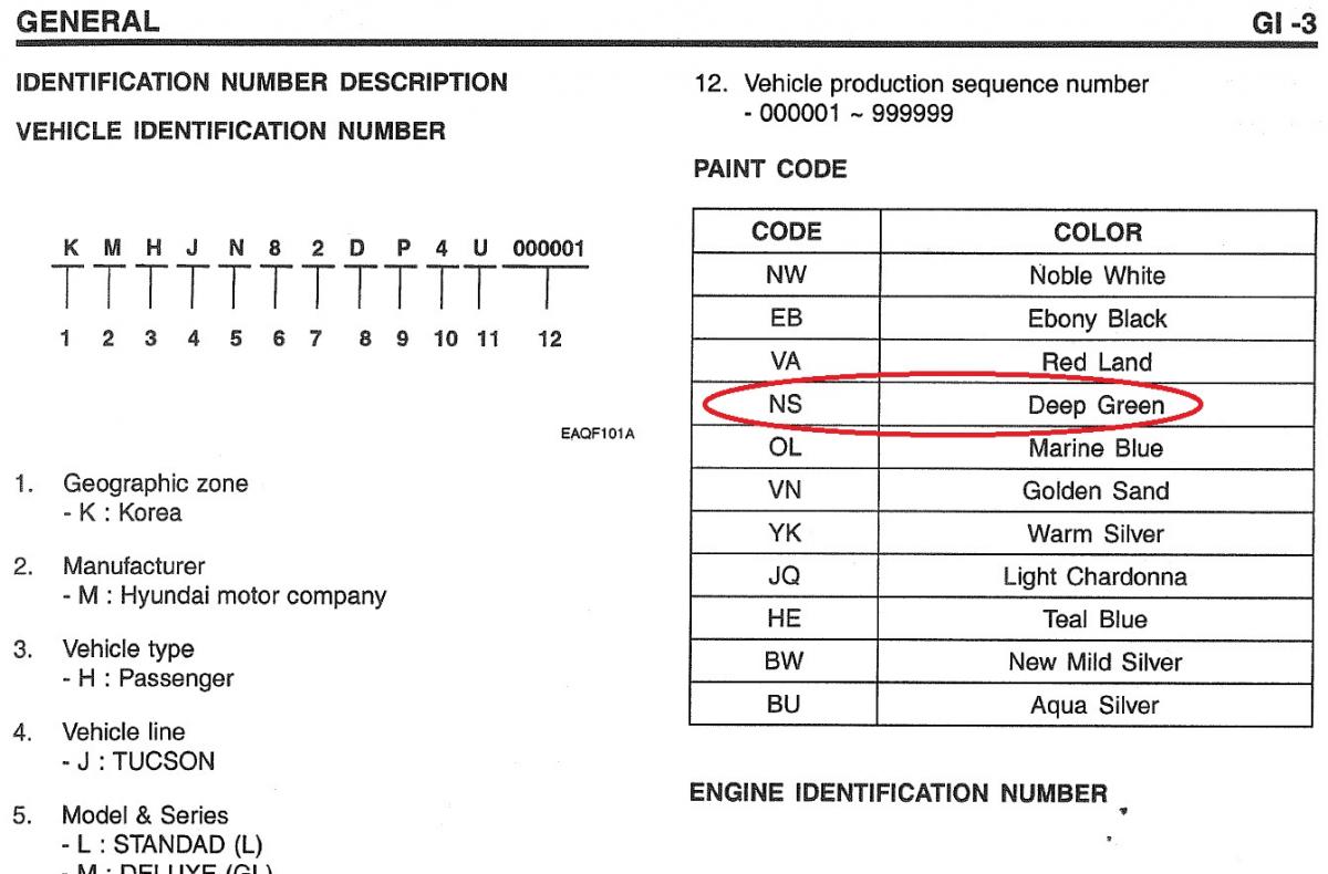

а вот какую расшифровку я нашел
NS - Dark Emerald Green Metallic
Добрый день.Полезную таблицу Вы выложили,только у мня вопрос.Автомобиль хендай NF Sonata, искал номер краски своего авто, обратился к дилеру они прислали маркировку с кодом DJ а в таблице такого нет. Автомобиль темно вишневый с перламутром я так понимаю.Как мне узнать что это за цвет такой DJ ?
DJ - Crimson Red Pearl/Velvet Red Metallic
Эта кодировка краски появилась в 2009 году.
очень даже может быть что так оно и есть. я несколько лет назад первый раз встретился в нескольких местах с расшифровкой моего цвета, везде писали сокращенно deep green - типа темно зеленый. цвет действительно очень темно-зеленый, если не на солнце, подавляющее большинство думает что машина черного цвета. ну и понятно что металлик, сейчас даже белые цвета кузова часто тоже уже металлики, ну а тем более не широко распространенные цвета....
renr
официальное название, наверное, так и звучит как написано выше, но, вот, я же помню что в нескольких местах видел про свой цвет, вот из сер.мана:
