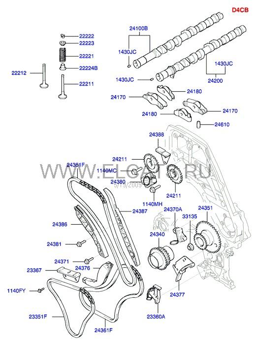

Борисыч 0 Опубликовано: 19 мая, 2009 (изменено) Интересная ветка в форуме по указанной теме http://www.hyundai.auto.ru/forums/viewtopi...=%E3%F0%EC+crdi Ну по поводу поликлинового ремня навесных агрегатов все свелось к тому что нужно периодически осматривать его на предмет повреждений и следов износа. Ну если какой-нить из агрегатов навесных не навернется. Во вложении фото из каталога Изменено 19 мая, 2009 пользователем Борисыч Поделиться сообщением Ссылка на сообщение Поделиться на других сайтах

владислав 0 Опубликовано: 19 августа, 2009 Прошу совет! Машина 2005 г.в. полноприводная,ситуация аналогичная. В книгах привод навесных агрегатов описан тремя ремнями у меня один. Сейчас выяснил что возможен привод ГРМ цепью. Как это проверить и где найти описание этого двигателя как ая у него маркировка. Может не надо менять ремень ГРМ ,если его нет. Если там цепь , то есть ли ремни уравновешивающих валов? Попробуй посмотреть книгу kia sorento с двигателем D4CB Поделиться сообщением Ссылка на сообщение Поделиться на других сайтах
