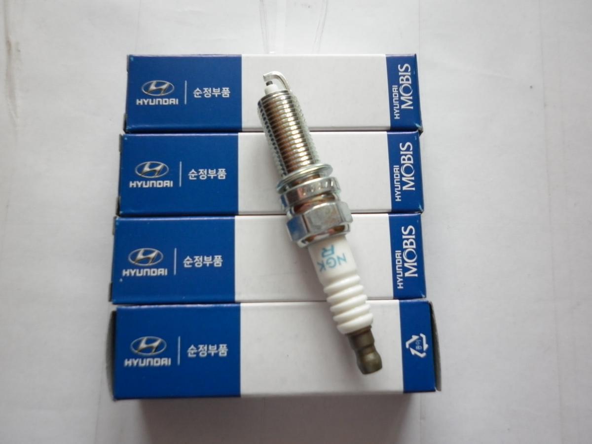

Свеча зажигания (оригинал) 4шт:
Оригинальный номер: 18854-10080
Цена: 700 рублей

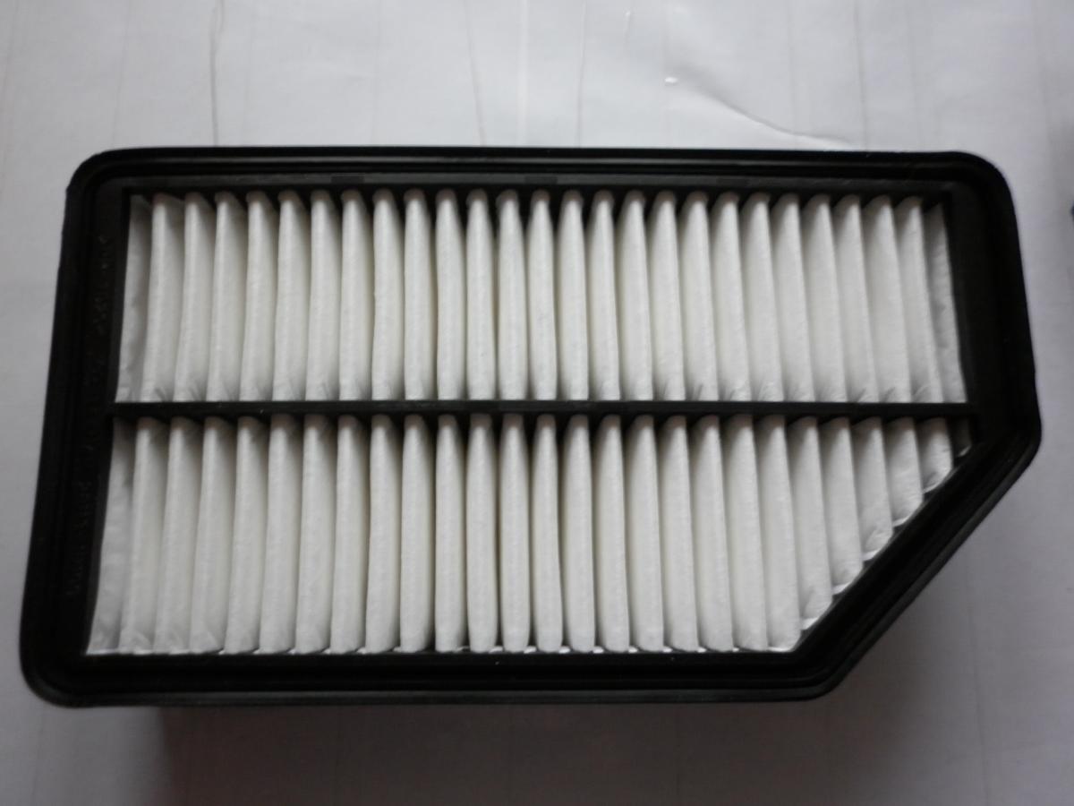

Фильтр воздушный (оригинал):
Оригинальный номер: 28113-1R100
Цена: 400 рублей

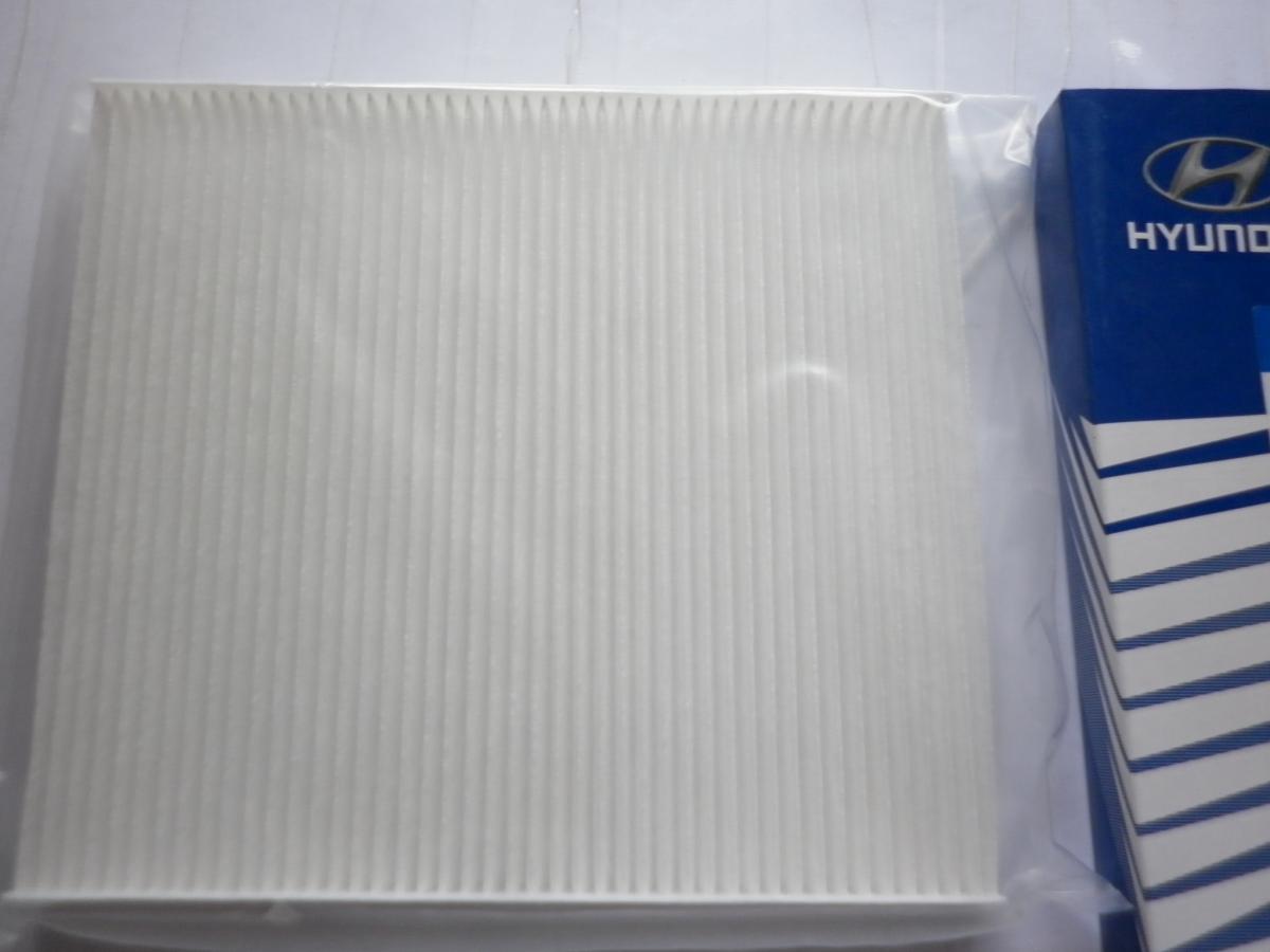

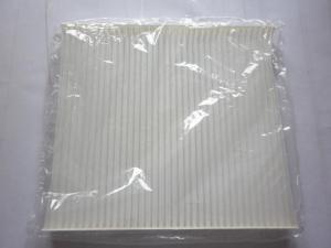

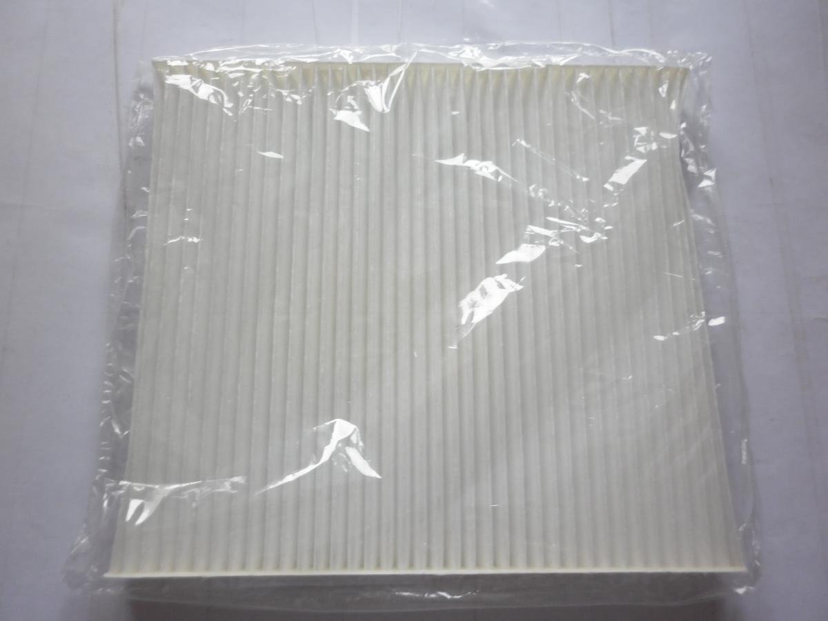

Фильтр салона (оригинал) от 2012/01/10:
Оригинальный номер: 97133-4L000
Цена: 400 рублей

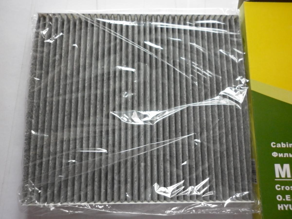

Фильтр салона, угольный от 2012/01/10 Mitwell:
Код производителя: MA2782
Цена: 350 рублей

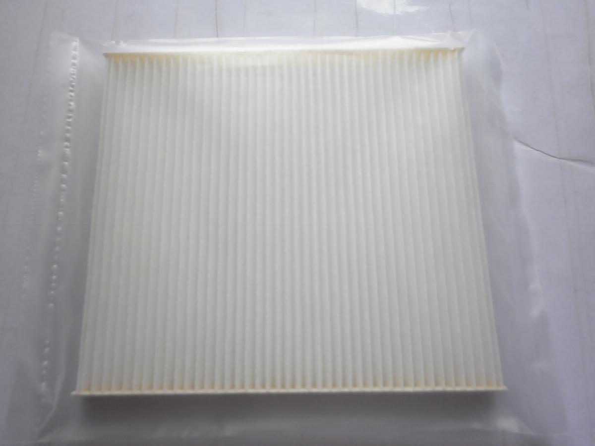

Фильтр салона по 2012/01/10 Mitwell:
Код производителя: MA2851
Цена: 150 рублей

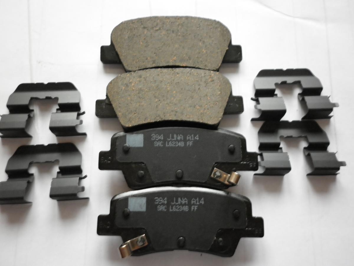

Колодки тормозные задние дисковые (оригинал):
Оригинальный номер: 58302-1RA30
Цена: 1300 рублей

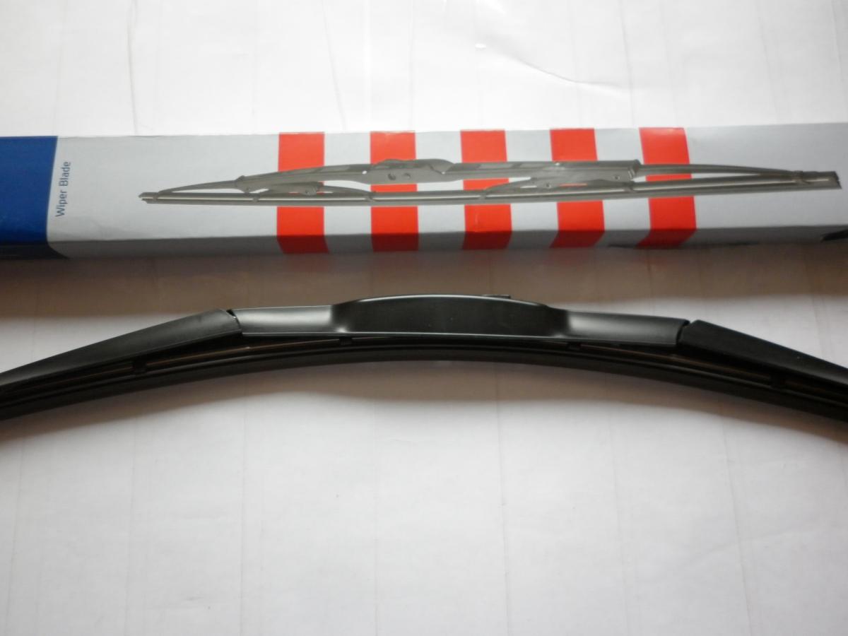

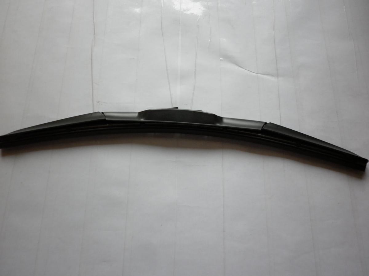

Щётка стеклоочистителя передняя левая AERO 65см (оригинал):
Оригинальный номер: 98350-1R100
Цена: 650 рублей
Щётка стеклоочистителя передняя правая AERO 40см (оригинал):
Оригинальный номер: 98360-1R100
Цена: 600 рублей

Щётка стеклоочистителя передняя левая Denso AERO 65см: 600 рублей
Код производителя: DFR-010
Щётка стеклоочистителя передняя правая Denso AERO 40см: 400 рублей
Код производителя: DFR-001
