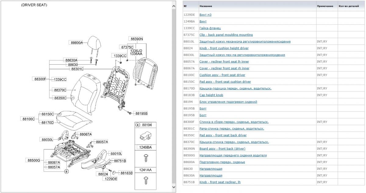

Нашел код датчика парковки и переключателя, а вот с обогревом сложнее!
Помогите код подогрева найти пожалуйста( В группе сидений, только обшивки каркас и спинка в сборе. В электрике вообще ничего не нашел!

мне, в принципе, тяжело судить что Вам конкретно нужно, я не разбирал спинку вашего сиденья и не представляю в составе чего должен идти нагревательный элемент. если Вы разбирали и представляете что к чему, может на этом рисунке сможете определиться какая из частей спинки Вам требуется (наверное или 88310-1R500 или 88360-1R660NEA):
ololo686
Картинка та же самая, что и в каталоге автодлок. Вообще подогрев пришит по краям к самой обшивке кожаной. На форумах читал что дилеры как то заказывают подогрев. Вот в том и вопрос, заказывать целиком обшивку или чисто подогрев как то можно. Вдруг я закажу обшивку а она пустая без подогрева прийдёт

ну в общем 88399-4L070 отдельно нагреватель для спинки водительского сиденья для Солярисов 2011- и для общего региона (номер один и тот же пробивается на разные модификации авто этой группы). скорее всего дилеры его заказывают т.к. вряд ли они будут заказывать не на Солярис, который не предназначался для нашего рынка.... :bw:
кстати, его же можно спокойно найти и по всем каталогам.....
