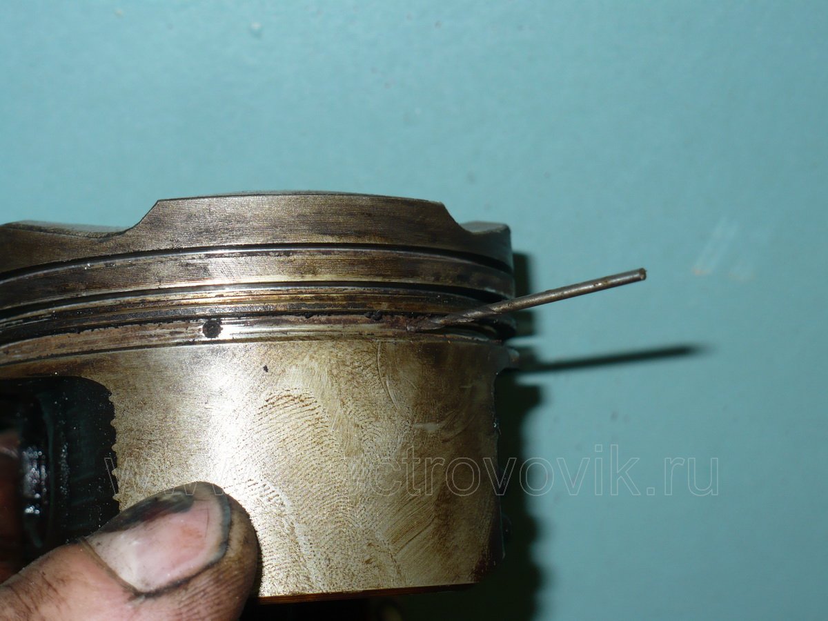

из металической пружинки гофрированной а второй типа пружинки или просто пружинка и все?
electrovovik
либо так,
Либо вот так.
А если масло жрет 1л и более на 1000 км - это 100 % кольца. Колпачки столько сожрать не могут.
Придется еще раз все разобрать и проверить.
Особенно сливные отверстия в поршнях.
