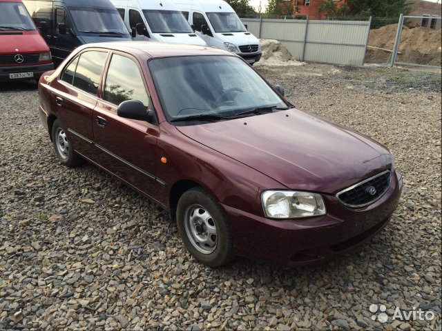

Всем привет! Я новичок. На днях стал обладателем Акцента 06г, автомат, 5 комплектация. И вот беда: заводится, проезжает примерно 50-60 км и начинается: стрелки тахометра и спидометра замирают в одном положении, часы на торпеде сильно тускнеют, магнитола вырубается и потом просто глохнет и уже не заводится.
В сервисе кинули новый силовой "+" от генератора к аккумулятору, старый "похоронили". Прибор показал 14,5 В. Хватило на 60 км. Ребята с сервиса разводят руками.
Ребята подскажите что можно сделать, может что-то где-то проверить, прозвонить. А может кто-то столкнулся уже с такой ситуацией. Рад буду любому отзыву и мнению. Заранее спасибо!!! Надеюсь остаться на долго в этой семействе Хендай.
