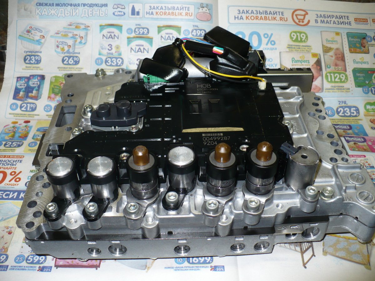

А140е, пожалуйста. Посмотри еще А245е.
И не путай включение первой передачи на планетарном редукторе, и передачу момента от двигателя к коробке.
Планетарка стоит внутри коробки, и включает нужные передачи в зависимости от команды от мозгов.
А гидравлический момент всегда одинаковый, и зависит только от оборотов двигателя, и блокировки гидрика. И ему наплевать какая передача у тебя включена.
А способ включения отличается или электромеханическим клапаном или чистой механикой, открывается ( закрывается) канал в мозгах.
Вот тебе гидроблок от Ниссана, тут единственная подвижная часть - резистор ( В правом верхнем углу ), по нему он понимает куда ехать и что делать. Правда есть небольшая механическая часть рядом с резистором.
А вот ответная часть часть коробки.
