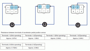

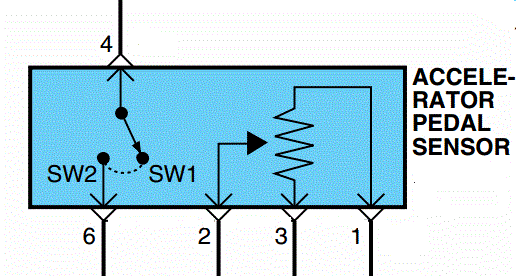

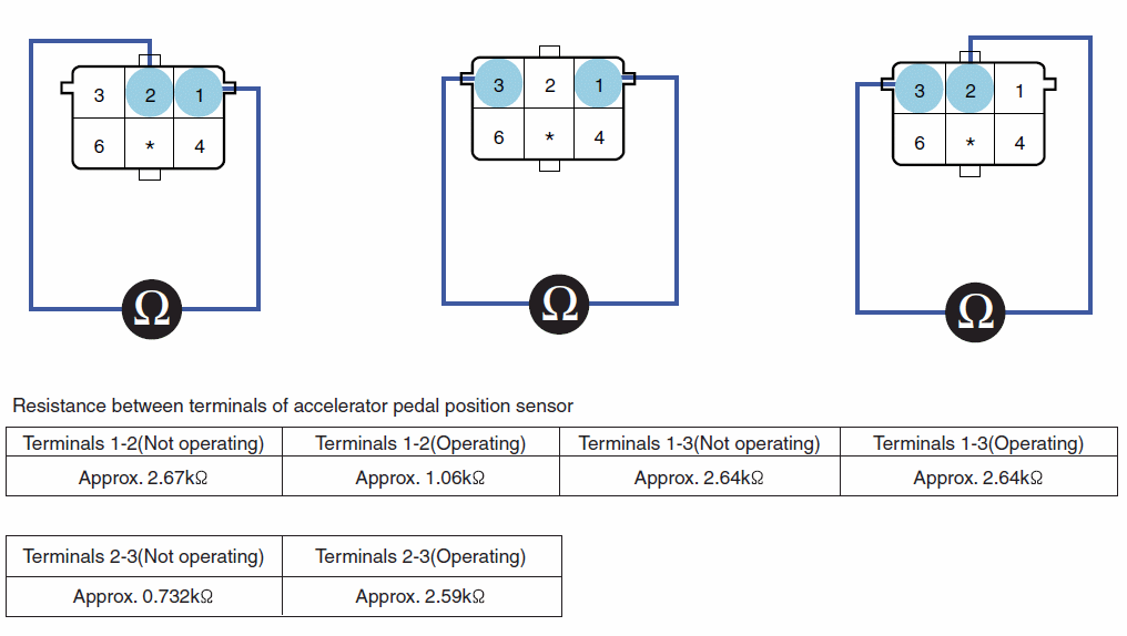

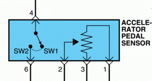

Проверить датчик педали газа можно прозвонив его мультиметром следующим образом.
Смотрите картинки, контакты 4 и 6 должны быть замкнуты только при нажатой педали.
post-5495-0-37087500-1445844786_thumb.gif post-5495-0-68571400-1445844795_thumb.gif
