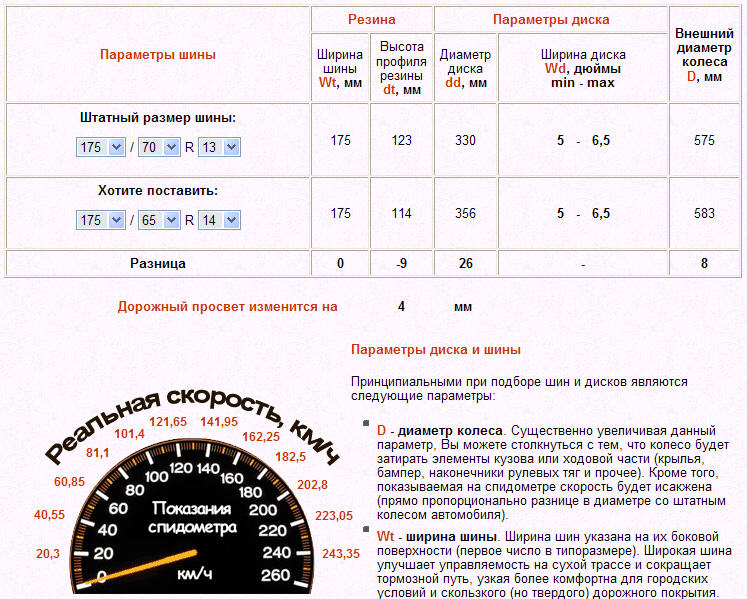

km-parts 1 Опубликовано: 28 ноября, 2011 я себе поставил диски от гетцухи,остались от машины родителей) с резиной нокиан 175/65r14 встали как родные и ничего не задевают) вот правда понять никак не могу,в чём разница 13 и 14,спидометр вроде не врёт,машина разгоняется так же) ну если только повыше чутка стала и всё) Разницы особой не заметил) Поделиться сообщением Ссылка на сообщение Поделиться на других сайтах
Джим 326 Опубликовано: 28 ноября, 2011 У Гетца посадочные размеры дисков такие же, как у Акцента... Если поставил 175/65r14, то картина стала такая: Поделиться сообщением Ссылка на сообщение Поделиться на других сайтах
boltikk 415 Опубликовано: 28 ноября, 2011 ну если только повыше чутка стала и всё)и ты заметил 4 мм разницы в высоте?Глаз-алмаз)) Поделиться сообщением Ссылка на сообщение Поделиться на других сайтах
km-parts 1 Опубликовано: 29 ноября, 2011 (изменено) ну если только повыше чутка стала и всё)и ты заметил 4 мм разницы в высоте?Глаз-алмаз)) дык я и говорю что вроде стала чутка выше и всё))) а скорость как была так и осталась))) Изменено 29 ноября, 2011 пользователем km-parts Поделиться сообщением Ссылка на сообщение Поделиться на других сайтах
