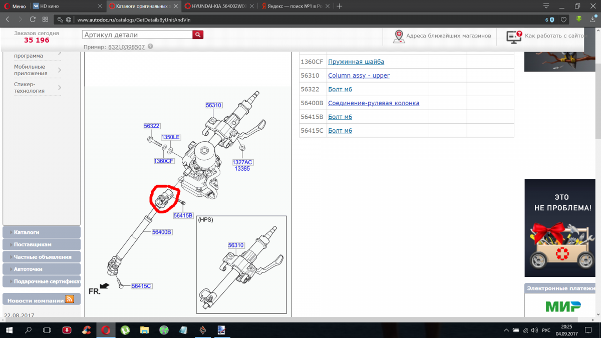

нужна запчасть на рулевую колонку
Александр Але
всем привет...стучит вот эта вот крестовина... советуют на разборе посмотреть...есть ли вообще шанс найти или все таки только в сборе всю колонку...кто знает
Изменено пользователем Александр Але
Дмитрий111
Можно просто крестовинку заменить. А так продается только с 56400в. На разборе не стоит такую брать.
Александр Але
а где эту крестовинку взять? я и думал что на разборе ее возьм....потому что всю колонку(56400в)покупать за 11500, как то не хочется)....
мне кажется что отдельно крест не найти...наверн придется брать всю колонку и выковыривать оттуда..блин не знаю... я поэтому сюда и залез..мож кто сайт скинет или подскажет где в москве (области)
Дмитрий111
А полный номер детали есть? Зайдите в магазин где продают запчасти для японцев. У них точно должны быть сами крестовтнки
Александр Але
... спасибо что обнадежили..поищу в запчастях..а на счет номера, то отдельно на крестовину его нет..только колонка в сборе....будем искать
