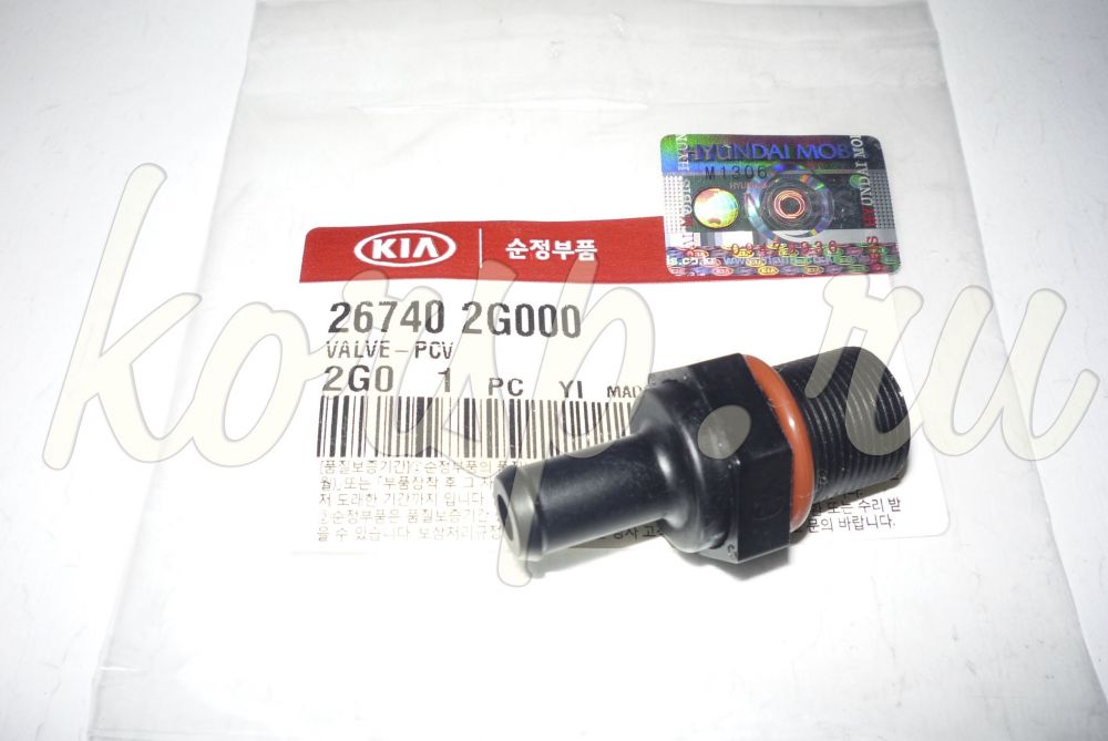

Доброе время суток.У меня проблема.Постоянно выдавливает сальник коленвала.Посоветовали почистить клапан вентиляции картера,а я не знаю где он.Помогите плиз.Лантра 1992 года.

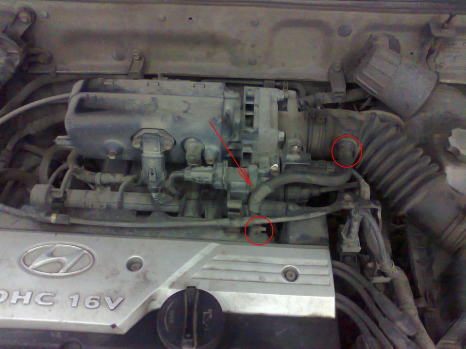

@Nikolaevisch, где он там у вас точно находится не могу сказать, но должно быть что-то подобное.

Он не верно указал на клапан. В данном участке нет никаких клапанов. Клапан стоит левее и от него отходит короткий шланг в коллектор после дроссельной заслонки. Его можно извлечь без труда. И проверить его работоспособность (продуть, если из двигателя он открывается без особых усилий а в обратную закрывается то все нормально)
