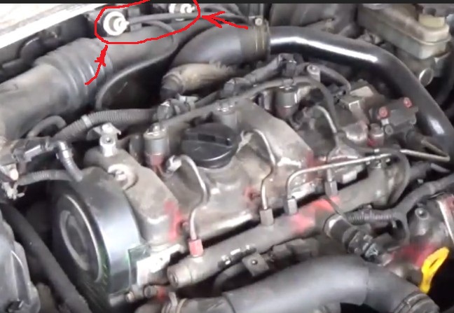

popincur 2 Опубликовано: 8 мая, 2018 Всем доброго времени суток! Не могу найти информацию относительно этих датчиков. (см. рис) Проблема в том что иногда из них идет неприятный низкий гул, который меняется в зависимости от оборотов двигателя. Может кто нибудь подскажет? Поделиться сообщением Ссылка на сообщение
