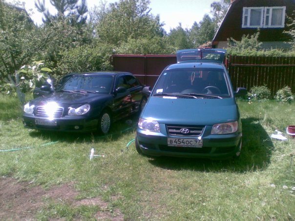

Алёшка 122 Опубликовано: 15 января, 2010 На неделе ездил на каток с очень близким и дорогим мне другом, который катает на Сонате '04 года выпуска. Так вот накатавшись, мы подходим к нашим автомобилькам, а у него стёкла изнутри замерзли!!!! Я спрашиваю:"Кирюх, че за шняшга такая?", ответ:"Да хрен знает, ты поспрашай там у себя в Хундай клубе, может кто знает" Так вот уважаемые, спрашиваю, кто сталкивался с такой байдой и как от нее лечиться? ЗЫ А вот и фото заодно выложу где его Сонатка рядом с моим Матрасиком 2 Поделиться сообщением Ссылка на сообщение
