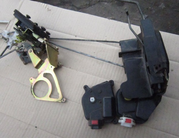

kirsanov133 0 Опубликовано: 10 июня, 2013 что касается системы управления дверями в матрасе: так называемый контроллер установлен на замке водительской двери. Выполнен в моноболке и отдельно от механизма замка не существует. ремонтировать практически не возможно, так как корпус запаян и при разборке лопается и разваливается на кусочки ( что у меня и получилось). контроллер управляется тягой от замка и тягой от рычажка (открыто/закрыто). в контроллере пара механических контактов, которые определенным образом замыкаются в зависимости от положения тяги. к контроллеру подходят 4 провода (постоянный +, постоянный - , и два управляющих). контроллер в зависимости от положения тяги выдает на управляющие контакты 12 вольт , но + и - меняет местами (импульс на закрытие - прямая полярность, на открытие - обратная). а вот длительность импульса регулируется схемкой, собранной на плате вместе с контактной группой. релюхи там нет ( как в акценте).по этому - кто не соображает в радиоэлектронике - под замену. я попытался обойти этот гаджет и подсоединил провода управления к исполнительному приводу, который устанавливал в водительскую дверь. оказалось, что штатным приводам замков пассажирских дверей не хватает длительности импульса в 0,5 сек. длительность импульса на сигналке пока не настраивал (руки не доходят) Поделиться сообщением Ссылка на сообщение

Donцov 13 Опубликовано: 30 марта, 2014 Проверил сегодня предохранители,подёргал проводку,постучал ногой по колесу и разобрал дверку,внешне ни к чему претензий нет, заниматься пайкой-перепайкой релюшек желаний нет,легче заказать замок в сборе, единственное правильно заказать, так как в нашем понимании водительская дверь это левая,а пассажирская правая,но с какой стороны на это дело смотрят в автодоке не ясно,спрашиваю не спроста,где то в темах как то прочитал.что кто то что то заказал на левую сторону,а при получении выяснилось,что это на правую,ну если по ихнему,и доказывать что либо смысла не было,так как сам заказал. Автодок пишет так- 81320-17120 ЗАМОК ПР. ПЕРЕДНЕЙ ДВ. 81310-17110 ЗАМОК ЛЕВ. ПЕРЕДНЕЙ ДВ. Кто нибудь заказывал? Поделиться сообщением Ссылка на сообщение

Donцov 13 Опубликовано: 1 апреля, 2014 дык разбирал двери - замка не посмотрел маркировку? Да и сам незнаю что делать,толи смеяться над собой толи.... После работы,под вечер разобрал по быстрому под магазом и так же собрал по быстрому,уже когда домой ехал понял что нудак,номер не срисовал а ты говоришь сам разбирай,руки крюки и в голове похоже не достаёт вещества какого то Заказал в existe вот этот,вроде как гарантируют,что на вод.дверь,с релюшкой... 81310-17110 Hyundai/Kia Замок передней двери левый 1 1133,87 1133,87 Самое досадное,что на других дверках,по крайней мере задней, релюшка сьёмная... почему бы и на передней так не сделать,наверняка в половину дешевле было бы,а то и больше Поделиться сообщением Ссылка на сообщение

Chigor 6 Опубликовано: 11 августа, 2014 то что активатор работает летом всегда, в демисезонный период через раз, а зимой не работает совсем - меня категарически не устроило - заменил активатор. Делов на час неспешной работы. Чисто на слух - новый активатор дает более мощный щелчек... Буду ждать зимы. Там на самом деле все просто - единственно для того, что бы вынуть активатор надо демонтировать направляющую стекла, но там два блестящих болтика на 10. Ну и не забыть запастись фиксатором резьбы, думаю не зря он был нанесен на резьбу трех болтов, что крепят активатор с торца двери. Поделиться сообщением Ссылка на сообщение
