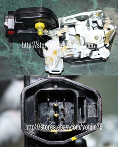

Tacsist
Здравствуйте. Умер активатор, по VIN машины заказал новый ( 8131017120 )s-l300.jpg , но после снятия старого оказалось должен стоять ( 8131017110 ).hyundai_matrix_2002_l%EF%BF%BD%EF%BF%BDskista_d%EF%BF%BD%EF%BF%BDrrl%EF%BF%BD%EF%BF%BDs.jpg Разница в том , что у первого 5 контактов, а у родного 4 контакта и с родной проводкой новый не работает. При подключении привод активатора срабатывает и на этом всё, больше ни какой реакции. Может кто знает, может между какими то контактами поставить перемычку? Перезаказывать новый замок накладно.
Tacsist
Будьте внимательны с контактами в разъёме, работать активатор не будет. Поставил с четырьмя контактами, как тот что снял, всё заработало.

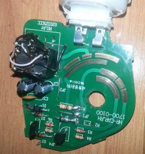

almih
Тоже поделюсь опытом решения проблемы "отпирания всех, а запирания только водительского замка" как с пульта так и ключом.
Причина - плохой контакт в электрической части замка водительской двери.
Год так эксплуатировал авто, открывал пультом, а закрывал ручками по салону и ключом багажник, иногда везло и ЦЗ на кокое-то время восстанавливался, как-то зависел от климата, к холодам переставал работать.
В общем... Академиком быть не надо, чтобы достать замок из двери, а вот аккуратно вскрыть коробочку с релюшками в замке - тут аккуратность действительно нужна и терпение. Очень плотно посажена, то ли на клей, то ли на горячюю натянута.. Растворитель 646 не дал эффекта легкого вскрытия при поливе шприцем на шов коробочки, пришлось легонько ломать по шву ножиком и молотком.
А дальше все просто. После внешнего осмотра, явно не показавшего визуальных дефектов, пропаиваем всё, что видим. Смываем флюс 646ым или спиртом, кому чего не жалко, смазываем контактные дорожки и собираем в обратной последовательности. Для сборки используем супер-клей (или подобный состав) по шву коробочки и герметик вокруг разъема(от пыли и грязи).
Проделал сей фокус буквально позавчера. Пока все ГУД!
Кстати, на неисправность электроники в замке водительской двери (а вначале еще думал и на проводку) навело следующее:
Когда закрываешь и открываешь дверь (соответственно должны откр/закр и все другие двери) изнутри, рычагом на водительской двери, то после переведения переключателя в положение откр/закр, внутри двери слышен щелчок реле. Так вот в моем случае щелчок реле был только при открытии, а при закрытии не было, а должен бы быть. Это и дало наводку на неисправность замка.
