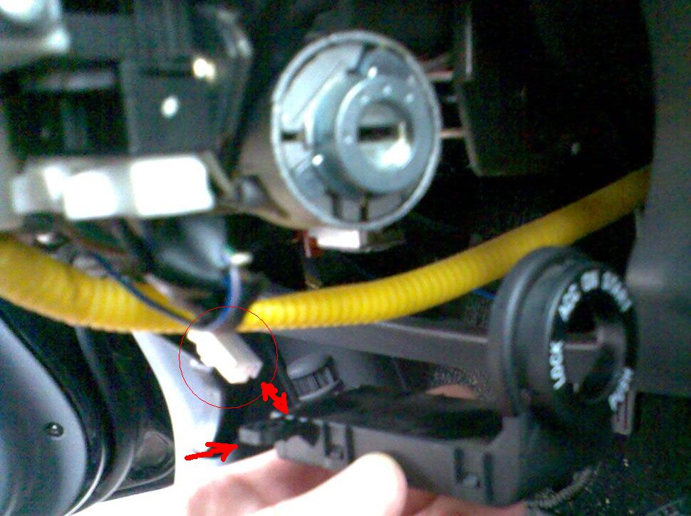

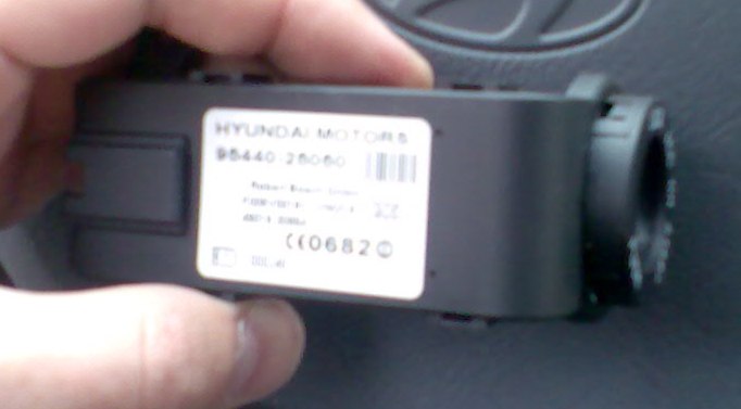

Boris62 0 Опубликовано: 19 декабря, 2012 (изменено) Здравствуйте уважаемые форумчане! Не могу запустить с утра в мороз свой Ацент 1,5 л Тагаза 2004 г/в, механика. Свечи новые, аккумулятор тоже, бензонасос жужжит. Нет искры на свечах. При этом + на катушках есть. Сопротивление ДПКВ в норме. При этом заметил, что иногда не могу завести и прогретую. Сбрасываю клеммы, затем с полоборота. Связано ли это с глюками иммобилайзера. Я сам в электрике волоку и могу обойти проблемные цепи, связанные с иммобилайзером. Прошу подсказать, как мне взять импульс с ЭБУ на катушки напрямую соединив куском провода. Уже имею проблемы с опозданиями на работу... И вообще, этот иммобилайзер меня достал. Бензонасос я уже запитал от замка зажигания. Где стоит этот чертов иммобилайзер???? Изменено 19 декабря, 2012 пользователем Boris62 Поделиться сообщением Ссылка на сообщение Поделиться на других сайтах
admin 413 Опубликовано: 19 декабря, 2012 Где стоит этот чертов иммобилайзер???? Снимайте кожух руля там будет антенный модуль иммобилайзера, необходимо проверить фишку которая к нему подходит на предмет окисления контактов. Поделиться сообщением Ссылка на сообщение Поделиться на других сайтах
