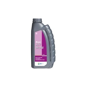

Arirang
Вот еще трансмиссия, недорогая.

В свое время нужно было мне заменить масло и фильтр в АКПП A4AF2 (акцент кореец). Излазил кучу форумов, пытаясь понять, можно ли лить декстрон в эту коробку. Ответы мне были - ни в коем случае! Жидкость в эту коробку - только Mitsubishi Diamond ATF SPIII. Смотрите таблицы на сайтах специалистов по АКПП, определяйте точный индекс своей и от него отталкивайтесь в выборе жидкости. Если не угадать - можно сильно попасть.
Лить или долить?
_RSA_
В мануале чёрным по белому написано что в АКПП можно лить жидкость: "HyundaiGenuine ATF SP III, Diamond ATF SP III, SKATF SP III или других производителей, разрешонных Хундай". Думаю в нашу древнюю коробку можно лить любую жижу современных производителей, соответствующую классификации ATF SP III. :af:
