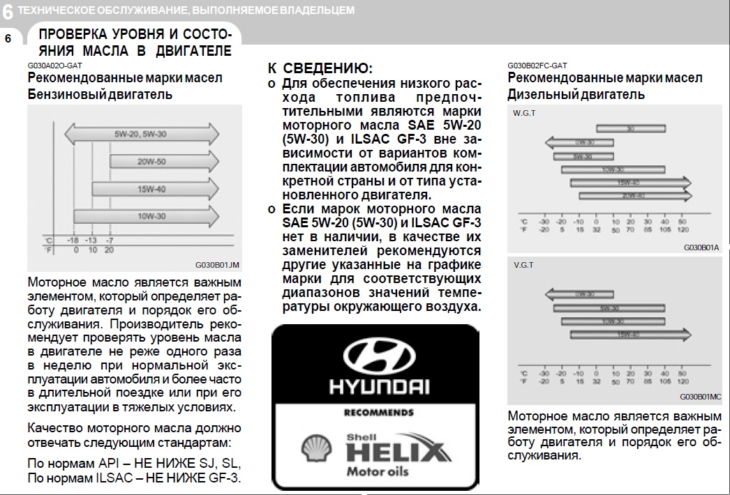

никакой полусинтетики - только синтетика. можно посмотреть требования производителя, масло с какой классификацией, например, по API должно использоваться, и бывает ли масло не хуже указанного полусинтетическим в принципе. а вязкость выбирать из температурных условий эксплуатации (если в вашем регионе не бывает очень сильных морозов, можно не заморачиваться и лить 5w40 всегда). интересно угар ли масла это вообще? меня бы очень сильно смутило при покупке авто, если бы предыдущий хозяин сказал бы мне что он проездил более ста тыщ на полусинтетике! а то может после такого пробега туда уже и минералку можно смело заливать - хуже уже не будет? :ab: ну а если Вас не сильно заботит "здоровье" авто, можно и полусинтетику лить и вообще все что под руку попадется: минералку, отработку (последняя вообще бесплатная).... следующий шаг - 80-й бензин.... если нет финансовой возможности выполнять определенные требования по содержанию авто, надо избавляться от такого авто. без обид, это просто мое такое мнение, а последнее из сказанного относится скорее к предыдущему владельцу.

лете тогда минералку - производителем, получается, и она допускается, например, Shell Helix HX3 API SJ/CF соответствует допускаемому производителем типу масла по API: SJ

так я и не понял, все таки качество важнее или цена? а вязкость для вашего климата может и 15W40 подойдет. тем более в зависимости от времени года (читай температуры использования) надо бы разное по вязкости масло заливать, если вязкость используемого не покрывает во время пользования машиной весь диапазон температурных изменений в этот период.

Если Вы меняете масло целиком, а не доливаете одно в другое, значит Вы их не смешиваете, ни по вязкости, ни по составу, ни как. А лучше для двигателя (нанесет меньше вреда :ab: ) синтетика, с вязкостью, соответствующей всему диапазону изменения температур, в которых будет эксплуатироваться машина на этом масле. Например, зимой в холодных регионах можно лить Кастрол 0W30 или 0W40, а при смене масла ближе к лету залить Кастрол 5W40, чтобы летом эксплуатировать машину на нем. Если в вашем регионе нет сильного разброса по температуре, можно и зимой и летом лить масло с одной и той же вязкостью, если диапазон температур для которого оно предназначено, покрывает любое изменение температур круглый год в вашем регионе. И по составу, а соответственно и по качеству, масло классифицируется чуть сложнее чем синтетика или полусинтетика. Одна из систем такой классификации упомянутая мной выше API. В это системе классификации производитель в руководстве пользователя к Тусану как раз оговаривает свои требования: масло должно быть не хуже SJ или SL. Можно попросту считать что первая буква S - масло для бензиновых двигателей (C - для дизельных, кстати, Вы не написали дизельная у вас версия или бензиновая), а вторая буква J или L - качество масла (чем дальше вторая буква стоит от начала латинского алфавита, тем лучше масло), т.е. SG уже не отвечает требованиям производителя, а SM имеет качество выше чем SL и его можно смело заливать, встает только вопрос цены. В итоге: если масло меняется целиком, а не доливается, здесь нет никакого смешивания (если не учитывать мизерные остатки старого масла, но если это очень напрягает, можно промыть двигатель при переходе на масло качеством сильно выше с совсем уж плохого масла, или поменять масло, а через тыщи три снова его сменить на такое же, если жаба не душит) и можно лить что душе угодно, а вот по качеству всегда нужно стремиться к наилучшему, но, к сожалению, это обычно стоит дорого.
